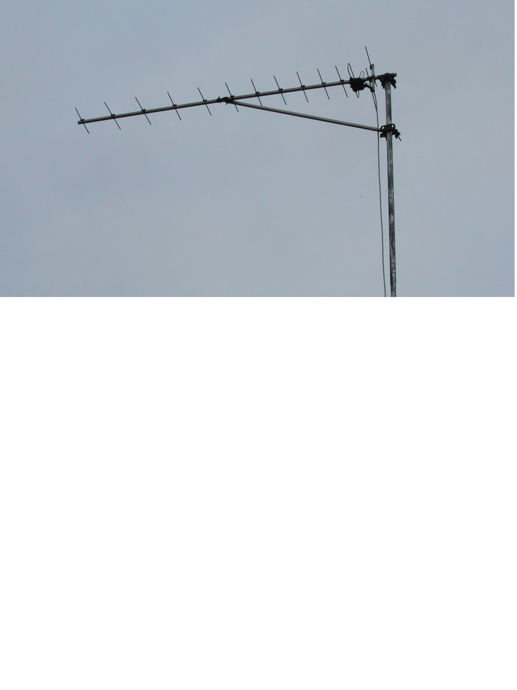

Messagepar cyberdom » 28 Oct 2010 17:57
D'après tnttest.org, ta commune est couverte par l'émetteur de Bourges Neuvy. Avant le passage au tout numérique, les canaux utilisés étaient ceux-ci :
- Canal 35 pour le R1.
- Canal 24 pour le R2.
- Canal 63 pour le R3.
- Canal 27 pour le R4.
- Canal 32 pour le R6.
Tu dis qu'avant tu ne recevais que le R2, le R4 et le R6, donc dans la bande basse.
Alors que maintenant, le canaux utilisés sont ceux-là :
- Canal 56 pour le R1.
- Canal 46 pour le R2.
- Canal 43 pour le R3.
- Canal 24 pour le R4.
- Canal 40 pour le R5.
- Canal 36 pour le R6.
Depuis le passage au tout numérique, la plupart des multiplex sont dans la bande haute, sauf pour le R4 (que tu reçois toujours) et le R6. Donc il faudrait vérifier si ton antenne est une large bande pour recevoir les canaux 21 à 69 ou s'il n'y a pas de filtre sur ton installation.

Messagepar cap59 » 28 Oct 2010 18:18
Voici une photo de mon antenne
antenne.jpg -->

Re: Perte de chaînes depuis le tout numérique
Messagepar johnny » 28 Oct 2010 19:19
c'est bien une antenne bande étroite :arrow: à remplacer par une bonne antenne large bande.
