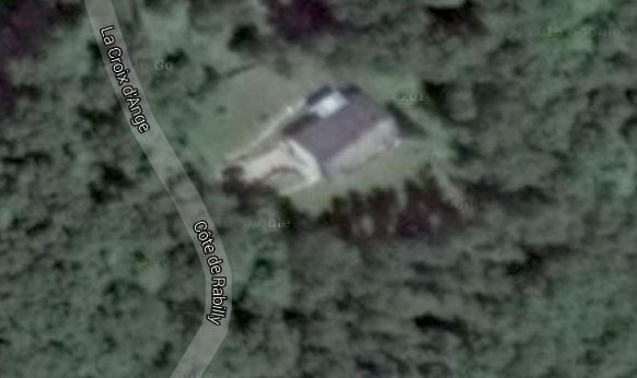

Messagepar ppf27 » 12 Juil 2016 14:22
Photo satellite de ma maison...
