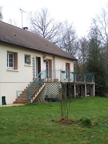

Antenne sur le toit a environ 8 ans, installée pour la réception de la TNT avec préampli et ampli.
Pas de répartiteur (sauf sortie de l'ampli) connecteurs plaqués or.
A votre avis, ça vient de chez moi?

Aurais-tu la possibilité de nous faire une photo de ton mât d'antenne prise depuis le jardin ou la terrasse? :wink:

Je ne sais pas pour mes voisins, car très peu autour de moi... Pour ce qui est de la photo, je vais regarder si j'en ai une exploitable car c'est ma maison de Week-ends et je n'y retourne que Mercredi soir. Sinon, je reposterais Jeudi...

J'ai trouvé une photo.

Merci pour la photo :D
Ton antenne est une Fracarro Portenseigne Lambda.
Apparemment tu es + près de l'émetteur TNT d'Alençon Monts d'Amain.
La vue vers Alençon est plus dégagée?
Il y a moins d'arbres dans la direction d'Alençon?
Certains voisins sont tournés vers Alençon ou bien alors tout le monde est tourné vers Rouen?
Le pré-ampli est fixé sur le mât (je ne vois pas bien sur la photo...)?

Pour l'orientation de l'antenne, il y a un peu des deux, comme on est dans une zone vallonnée, ça dépend de la situation, par contre d'après les test que j'ai fait sur tnt.org, j'ai plus d'arbres vers Alençon que Rouen.
Le préampli est sur le mat effectivement.
Pour ce qui est du modèle d'antenne, c'est OK?
