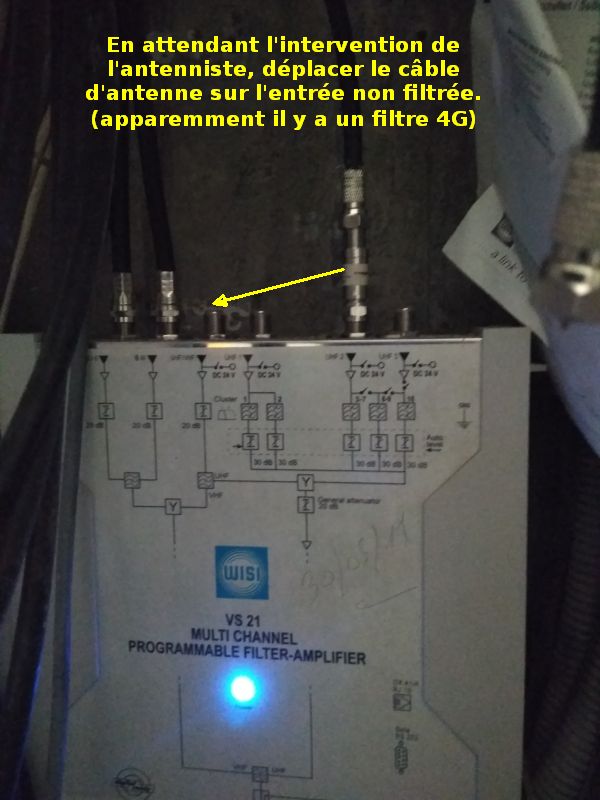

D'après les photos il y a une entrée UHF/VHF non filtrée.
De plus il semble y avoir un filtre 4G sur l'entrée UHF.
Je suggère donc de déplacer le câble venant de l'antenne UHF (filtre compris) sur l'entrée non filtrée et voir si la réception est satisfaisante dans ces conditions, en attendant l'intervention de l'antenniste (si vraiment nécessaire car s'il n'a pas l'outil adéquat il proposera de tout remplacer :( ).
Voir photo:
Pour ce qui est de l'antenne VHF, je ne vois pas l'intérêt de la remplacer dans la mesure où:
-si elle est en bon état la mettre en polarisation verticale suffirait,
-mais surtout il faudrait remplacer les prises d'arrivée dans les appartements pour pouvoir l'utiliser pour le DAB+ car dans les prises radio/TV existantes la VHF est dirigée vers la sortie TV et non la sortie radio.

Sinon très bonne idée de brancher provisoirement sur l'entrée non filtrée l'antenne UHF....

Ok, mais l'antenniste n'a pas à intervenir à l'extérieur à priori, alors ça m'étonnerait qu'il ne facture rien de plus pour cette intervention, de plus ça m'étonnerait encore plus qu'il ne facture que 20€ pour la fourniture de l'antenne ...

Penses-tu essayer de passer le câble en provenance de l'antenne UHF sur l'entrée non filtrée comme indiqué sur la photo :?:
Non, car même si c'est simple je ne veux pas risquer d'être détester par mes voisins (90 appart tout de même)
