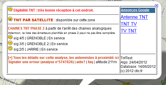

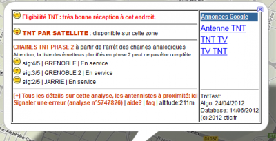

Voici le test TNT:
CHAINES TNT PHASE 2 à partir de l'arrêt des chaines analogiques
Attention, la liste des émetteurs planifiés en phase 2 peut ne pas être complète.
sig:4/5 | GRENOBLE | En service
très bonne réception à cet endroit.
TNT-R1 37H 119° 12.3km 67.4dBµV/m en service (France2, France3, France5, LCP, chaîne locale, France O)
TNT-R2 50H 119° 12.3km 64.2dBµV/m en service (Direct8, France4, BfmTv, Direct Star, Gulli, i>Télé)
TNT-R3 53H 119° 12.3km 65.7dBµV/m en service (C+HD, C+Ciné, C+Sport, Planète, Tps Star, Chaine payante à venir)
TNT-R4 22H 119° 12.3km 69.3dBµV/m en service (M6, W9, NT1, Paris Première, Arte HD)
TNT-HD 25H 119° 12.3km 67.9dBµV/m en service (TF1 HD, France2 HD, M6 HD)
TNT-R6 56H 119° 12.3km 64.4dBµV/m en service (TF1, LCI, Eurosport, TF6, Nrj12, Tmc, Arte)
sig:3/5 | GRENOBLE 2 | En service
réception possible à cet endroit.
TNT-R1 31H 263° 7.6km 55.8dBµV/m en service (France2, France3, France5, LCP, chaîne locale, France O)
TNT-R2 50H 263° 7.6km 54.0dBµV/m en service (Direct8, France4, BfmTv, Direct Star, Gulli, i>Télé)
TNT-R3 53V 263° 7.6km 52.0dBµV/m en service (C+HD, C+Ciné, C+Sport, Planète, Tps Star, Chaine payante à venir)
TNT-R4 22H 263° 7.6km 56.6dBµV/m en service (M6, W9, NT1, Paris Première, Arte HD)
TNT-HD 25H 263° 7.6km 56.4dBµV/m en service (TF1 HD, France2 HD, M6 HD)
TNT-R6 56H 263° 7.6km 53.5dBµV/m en service (TF1, LCI, Eurosport, TF6, Nrj12, Tmc, Arte)
sig:2/5 | JARRIE | En service
la réception TV peut être délicate.
Prenez l'avis d'un antenniste installé près de Saint-Martin-d'Hères (38400) !
TNT-R1 37H 222° 14.0km 42.5dBµV/m en service (France2, France3, France5, LCP, chaîne locale, France O)
TNT-R2 50H 222° 14.0km 42.6dBµV/m en service (Direct8, France4, BfmTv, Direct Star, Gulli, i>Télé)
TNT-R3 53H 222° 14.0km 42.4dBµV/m en service (C+HD, C+Ciné, C+Sport, Planète, Tps Star, Chaine payante à venir)
TNT-R4 22H 222° 14.0km 43.8dBµV/m en service (M6, W9, NT1, Paris Première, Arte HD)
TNT-HD 25H 222° 14.0km 43.5dBµV/m en service (TF1 HD, France2 HD, M6 HD)
TNT-R6 56H 222° 14.0km 42.2dBµV/m en service (TF1, LCI, Eurosport, TF6, Nrj12, Tmc, Arte)
