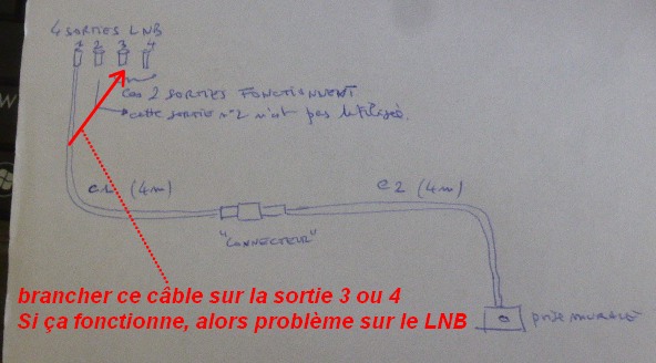

Ce que tu peux faire, c'est d'inverser au niveau du LNB les branchements: brancher le circuit qui ne fonctionne pas à la place de celui qui fonctionne, et réciproquement ; de là on pourra savoir si une sortie du LNB est défectueuse.

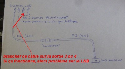

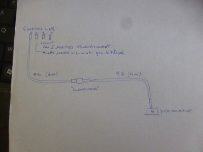

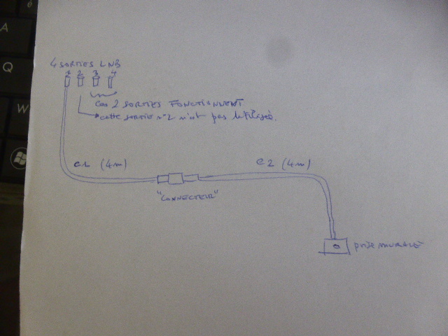

[Voici en fichier joint un shéma pour mes câbles C1 et C2.

Messagepar kiki37 » 04 Jan 2018 14:35
