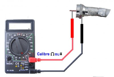

Bonsoir, kiki37 , peux tu me dire comment "sonner" le câble avec mon petit Métrix ?

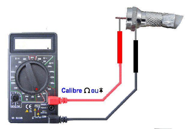

Messagepar bernard7715 » 03 Jan 2018 18:27
CDAN a écrit:Bonsoir, kiki37 , peux tu me dire comment "sonner" le câble avec mon petit Métrix ?
merci / CDAN
Simple tu déconnecte ton coaxial (les 2 extrémités), puis sur une des 2 extrémités du coaxial, tu vérifie que le coaxial n'est pas en c/c en mettent une pointe de touche de Metrix sur l'ame et l'autre pointe sur la tresse du coax. ton Metrix etant en position ohmmétre.
Version affichage a aiguille.
sur ton Metrix l'aiguille ne doit pas bouger du symbole infini; si elle tant a aller ver 0, c'est qu'il a un C/C.
Version affichage numérique (digital comme certains disent)
L'afficheur ne doit afficher aucune valeur; si il affiche un 0 ou une toute autre
valeur, c'est que le coaxial en est c/c.

Messagepar kiki37 » 03 Jan 2018 19:10
bernard7715 a écrit:Version affichage numérique (digital comme certains disent)
valeur, c'est que le coaxial en est c/c..
j'ajouterais:
en position "diode"Image, on ne doit pas entendre de "bip"
