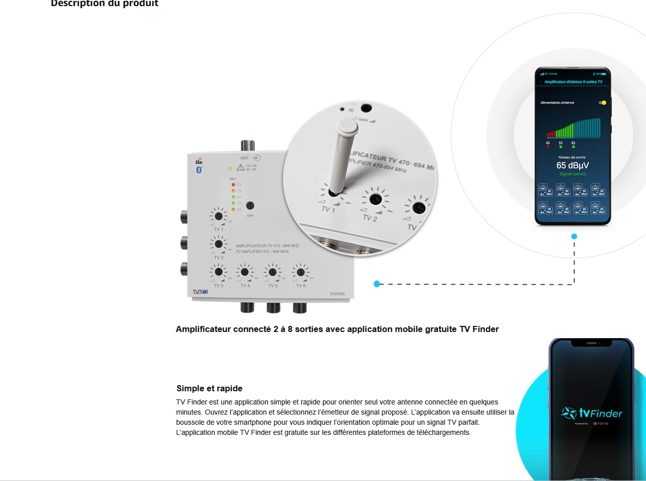

Depuis 2 ou 3 mois, la majeure partie des chaines de nos 3 tv est partiellement brouillée. --|--
Coupures, pixellisation, impossible de suivre un programme.
Ne fonctionnent que FRANCE 2-3-4, LCP et TMC.
J'ai changé l'ampli croyant que ça pouvait venir de ça, mais non. rien n'y fait.
l'ancien ampli fonctionne d'ailleurs mieux que le nouveau... comprends pô...
ça m'aurait arrangé que ce soit ça, car mon ampli n'a que 2 sortie et je suis obligé de passer par un répartiteur, et ce n'est pas très esthétique au niveau des branchements.
Bref, l'antenne semble toujours dirigée dans la bonne direction, comparée à celles de mes voisins qui ne rencontrent pas ce problème.
Alors je commence à me demander si ce n'est pas l'antenne qui est trop vieille !

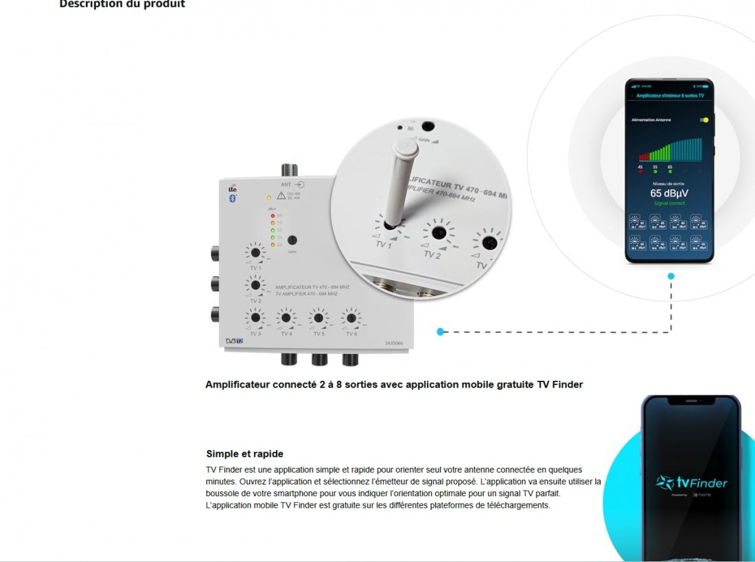

L'appli TV Finder détecte bien l'ampli acheté ( https://www.amazon.fr/dp/B0BHWJW8GW?ref=ppx_yo2ov_dt_b_fed_asin_title)
mais pas l'antenne.
l'antenne est-elle morte ? ou bien cette appli ne détecte que les antenne récente ?
Avant de m'engager dans des frais inutiles, je préfère demander votre avis...

Eric.gobo a écrit:L'appli TV Finder détecte bien l'ampli acheté ( https://www.amazon.fr/dp/B0BHWJW8GW?ref=ppx_yo2ov_dt_b_fed_asin_title)
mais pas l'antenne.
Sur ce point, je ne peux te répondre, je ne connais pas cette appli et n'ai pas de smartphone pour essayer, mais je serais surpris qu'elle fasse un distinguo entre les types d'antennes :gratt:

Es tu sur que c'est bien un ampli a 2 sorties que tu as remplacé par celui a 8 sorties ? et non une alimentation de pre-ampli ?
L'ampli que tu as mis renvoit par wi-fi sur l application de ton telephone le signal recu .

Messagepar HMT38 » 07 Déc 2025 10:54
Bonjour JPR,
L'ancien boitier ampli a été reposé et fonctionne mieux que le nouveau, il faut donc rechercher d'autres causes de panne.
Cette appli pour smartphone ne sert qu'à orienter son antenne pour obtenir le maximum de signal, donc sur une installation qui fonctionne ! Appli inutile quand on connait déjà l'orientation de son antenne, il suffit d'allumer sa tv et de regarder le niveau et la qualité du signal reçu...
