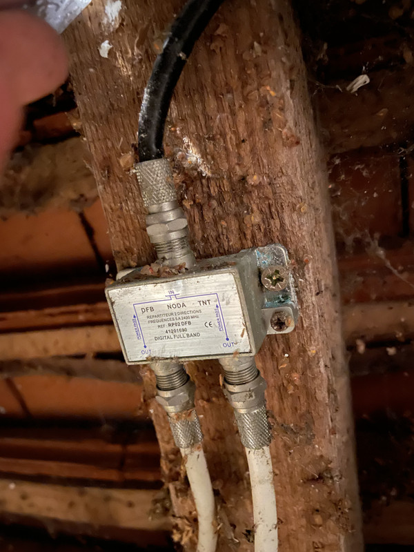

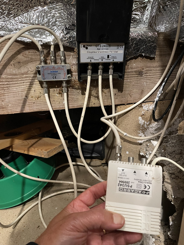

Je ne peux pas mettre de photos car les BBCodes sont désactivés, je vais donc essayer de décrire les branchements.
Le câble de l'antenne râteau TNT arrive, avec le câble VHF, dans un boîtier sur le mât, d'où ressort un seul câble qui passe dans un autre boîtier.
Ce second boîtier doit être l'ampli car c'est de là que ressort le câble qui amène le signal aux téléviseurs, en passant par un premier répartiteur dont une sortie va vers un second répartiteur et l'autre vers une alimentation 24V.
Du second répartiteur partent 3 câbles vers les téléviseurs, et un vers l'entrée TV d'un coupleur 2 entrées TV/Sat.
Ce dernier me parait branché bizarrement car, sauf erreur, l'entrée satellite et la sortie commune Sat/Tv vont toutes les deux vers la tête de réception de la parabole. Ce n'est pas important pour moi tant que je ne veux pas utiliser la parabole, mais je le mentionne au cas où ça créerait des interférences avec la TNT.

Voici les liens pour les photos .
(J'ai mis deux liens par photo car je ne sais pas quelle forme vous convient.)
https://i.postimg.cc/1XGQsfpZ/IMG-2335.jpg
https://i.postimg.cc/05YR6Kwg/IMG-2370.jpg

Merci pour les photos
:shock: difficile d'y comprendre quelque chose dans tous ces câbles et boitiers :gratt: , toutefois on peut voir que le préampli est bien alimenté, mais les soties de l'alimentation ne sont reliées à rien !!! .....
Il faudrait alimenter ton téléviseur en branchant son raccord antenne directement à une des sorties de l'alimentation (boitier que tu tiens dans la main)

Messagepar Mario78 » 22 Oct 2025 00:17
kiki37 a écrit:Merci pour les photos
Et il ne faut oublier le coupleur TV /SAT qui sert à quoi ?

Messagepar HMT38 » 22 Oct 2025 10:26
Bonjour Yadd,
Indépendamment du problème de pixellisation qui peut très bien ne rien avoir avec cette installation, il est possible de la simplifier à la lecture de l'installation actuelle. L'important est de respecter point par point la démarche que je vais indiquer et de ne surtout pas se disperser en faisant deux choses à la fois par exemple et en rebranchant chaque câble débranché pour éviter les erreurs.
La première étape consiste à identifier le câble qui part du répartiteur 4 voies noté distratel et qui alimente la seule tv encore en TNT. Il faut débrancher les 4 câbles un à un sauf celui marqué "IN" Puis identifier ce câble avec un feutre ou morceau de ruban adhésif et ne pas le rebrancher. Quand l'écran devient noir, on a trouvé le bon câble.
Deuxième étape : Si il est possible d'identifier directement le câble venant de l'antenne TNT, en amont des deux répartiteurs, celui qui arrive directement du boitier préampli et de cette antenne, la démarche est des plus simple : Relier ce câble sur l'entrée OUT DC ANT du boitier d'alimentation Fracarro après avoir débranché celui en place.
Raccorder ensuite le câble identifié par du ruban adhésif sur une des sorties noté "vers tv" du boitier Fracarro. Soit deux câbles à brancher sur ce boitier et un câble à débrancher.
Cela devrait marcher ! Sauf si ce boitier est en panne et ne fournit plus de 24 V ! Vérifier qu'il est bien branché sur le 230V.
Si cela ne marche pas il faut remonter câble après câble en partant de l'entrée IN du répartiteur 4 voies, identifier chaque boitier intermédiaire, boitier Triax coupleur TV/SAT puis coupleur deux voies d'après tes explications mais c'est plus compliqué et amènera au même résultat : Le raccordement en direct du câble antenne TNT sur le boitier d'alimentation Fraccarro et le câble identifié comme celui alimentant la tv.
Je précise que cette simplification de l'installation ne résoudra peut-être pas les problèmes de pixellisation mais elle éliminera d'autres problèmes potentiels et des pertes inutiles.
Pour ceux qui s'étonnent d'un boiter d’alimentation 24 v sans sortie raccordée : Le 24v qui en sort alimente le préampli d'antenne TNT via le répartiteur deux voies dont l'autre sortie véhicule le signal tv avant de se raccorder au coupleur Triax SAT/TV. Les deux répartiteurs sont notés avec courant traversant (Passage CC).

Messagepar yadd » 22 Oct 2025 15:24
Merci pour toutes vos suggestions.
Aucun problème pour identifier le câble venant de l'antenne (ou plutôt de ce que je pense être le préampli), c'est le seul noir. Je sais aussi quel câble va au seul téléviseur qui m'intéresse car j'ai suivi tous les câbles.
Le boîtier d'alim délivre bien du 24V.
Quant au coupleur Sat/TV, il ne sert effectivement à rien. J'ai déjà essayer de débrancher le câble qui relie son entrée TV au répartiteur 4 voies mais ça ne change rien
Pour faire encore plus simple, j'ai carrément monté la télé dans les combles pour la brancher, seule, sur une sortie de l'alimentation, elle même connectée en direct au câble d'antenne.
Ça améliore la puissance du signal qui est à près de 100 % pour tous les canaux mais la qualité fluctue toujours entre 100 et moins de 30 avec des pixellisations dès qu'on est en dessous de 40-50%.
Les chaînes d'info sont toujours aussi parfaites.
Les câbles extérieurs ont l'air en bon état d'après ce que j'ai vu aux jumelles et avec zoom photo, mais bien sûr je ne vois rien des branchements dans les boîtiers extérieurs.
Je pencherait plutôt pour des interférences que pour une mauvaise réception. Cependant, j'ai demandé au seul voisin qui a une antenne (les autres utilisent la fibre) et il n'a aucun problème de réception. Il reste un doute car il est à 100m et il a aussi une parabole mais il ne sait pas sur quoi est branché son téléviseur.
Ce qui m'intrigue fortement reste l'excellente réception des deux chaînes locales (canal 32 et 34) qui ne doivent pourtant pas émettre avec une grande puissance. Quelqu'un sait-il à partir de quel émetteur partent ces chaînes?
