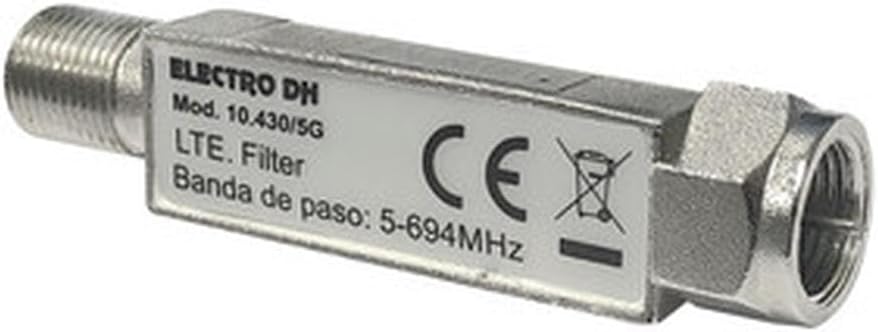

Messagepar yadd » 02 Nov 2025 21:03
J'ai inséré un filtre 4G (voir l'image) entre la sortie TV de l'alimentation et le câble coaxial qui va au téléviseur.
Ça n'a absolument pas améliorer la réception qui est vraiment mauvaise aujourd'hui.
Soit ce filtre ne vaut rien, soit il ne sert à rien à cet emplacement, soit c'est autre chose qui perturbe le signal.
Comme toujours les deux chaînes locales du canal 28 (multiplex L8, je crois) sont parfaites avec ou sans filtre.

Si la perturbation est forte, le signal qui arrive au téléviseur ou après le préampli d'antenne est déjà perturbé car déjà amplifié. Un filtre 4G ne pourra donc rien faire en aval de l'installation. Il ne pourra au mieux qu'atténuer une perturbation. L'idéal est de placer ce filtre entre l'antenne et le préampli ou mieux, remplacer le préampli par un modèle qui intègre ce filtre coupe bande LTE 700 MHz.
Mais rien ne confirme qu'il s'agit bien d'une perturbation LTE ! Je confirme par contre que la pluie peut atténuer la propagation d'un signal perturbateur à ces fréquences.
Tous les appareils électriques alimentés en permanence dans la maison ont-ils été débranchés pour s'assurer que l'un d'entre eux ne perturbe pas ? Je parle de ceux alimentés par un transformateur électrique y compris un simple radio réveil. Le plus souvent ces petits boitiers dits alimentations à découpage sont les principaux responsables de rayonnements électromagnétiques par le vieillissement de certains composants comme les condensateurs. Le manque de filtrage entraine alors un dysfonctionnement qui ne se voit pas mais est très "destructeur" pour l’environnement proche y compris chez les voisins parfois... A titre professionnel, en tant que spécialiste en recherche de "perturbateurs" j'ai été confronté à des démarches parfois délicate chez des voisins "perturbateurs"...

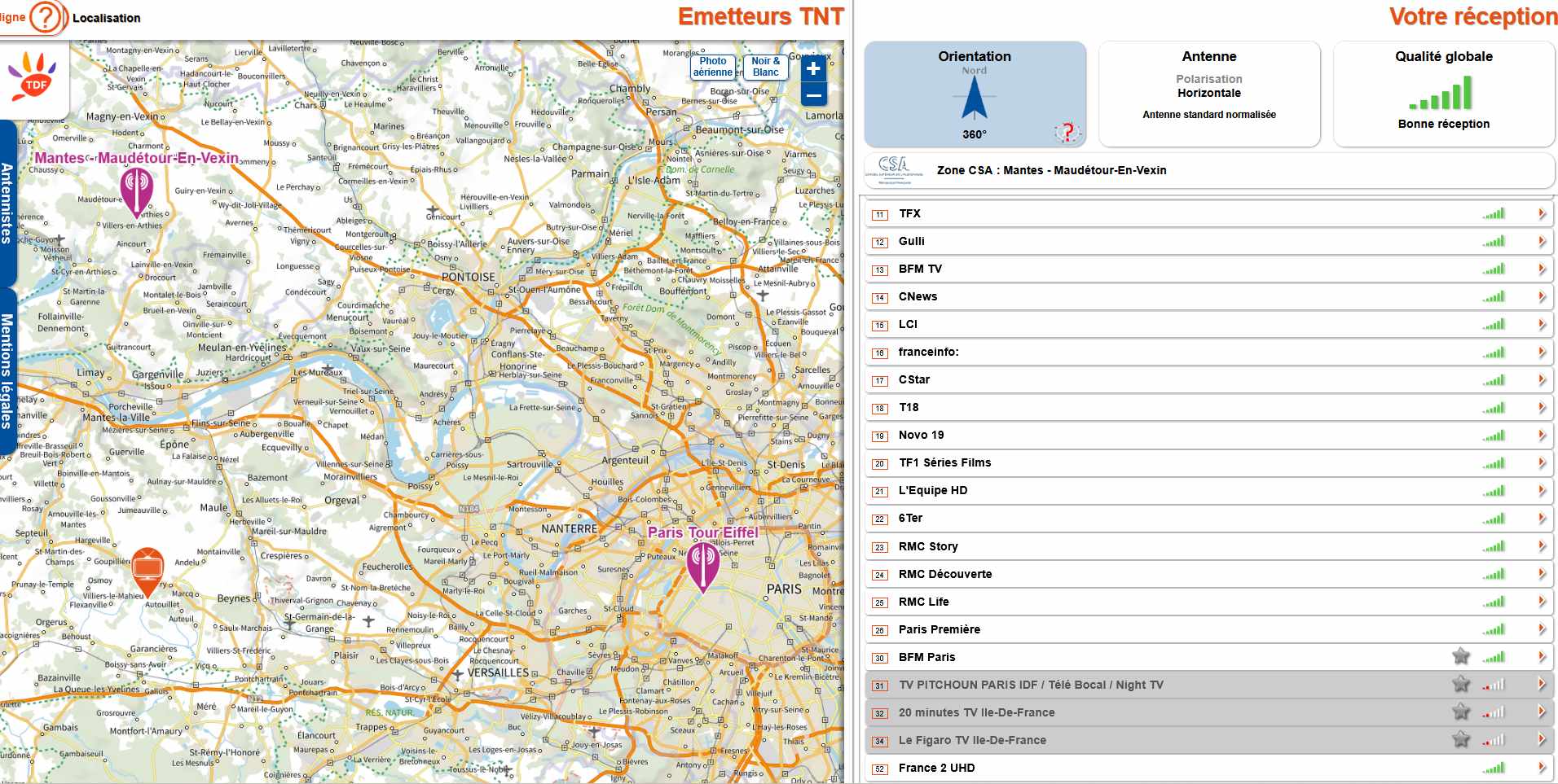

Enfin, consulter un site "sérieux" pour connaitre l'émetteur et l'orientation de l’antenne exemple : https://www.matnt.tdf.fr/
Deux orientations possibles pour l'adresse communiquée (rue des longs champs à Villiers le Mahieu), comme je l'ai déjà écrit, Mantes Maudetour (dans l’exemple présenté) ou Paris Tour Eiffel.
Cette réorientation de l'antenne pourrait suffire à éliminer un perturbateur dans l'axe de la Tour Eiffel mais cela n’explique pas le pourquoi de ces chaines perturbées( et pas chez la voisine), toutes ou certaines, on ne le sait toujours pas !
