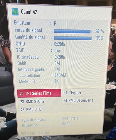

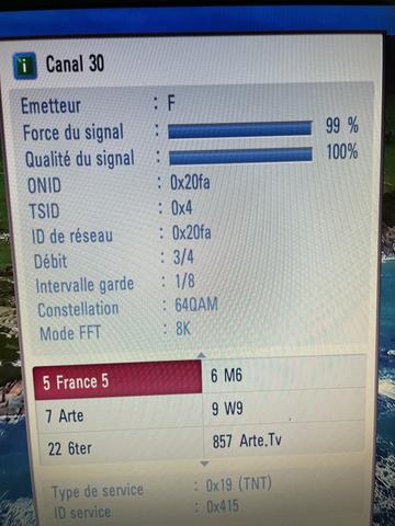

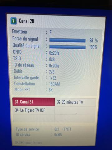

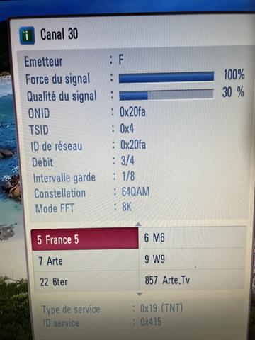

Pour la plupart des canaux de la Tour Eiffel, la force du signal est élevée et assez stable mais la qualité varie plus ou moins selon les moments (voir exemple avec le canal 30), sauf le canal 28 avec une qualité stable à 100% (cf photo).

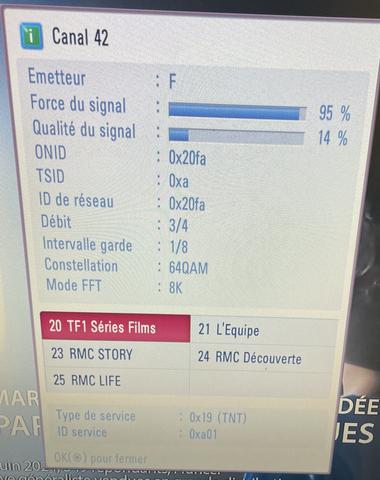

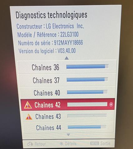

Le canal 42 fait cependant exception avec une puissance et une qualité qui peuvent baisser fortement jusqu'à 0 (voir photos).

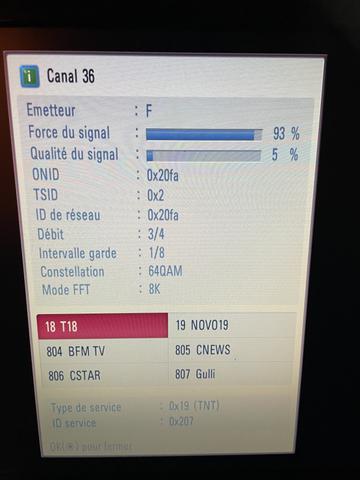

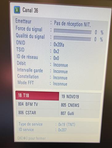

Pour les canaux de Mantes Maudétour, certains canaux ont une puissance assez stable et bien supérieure aux 60 - 70% évoqués par Mario 78 et d'autres passent de 0 à 92% (voir canal 36). En revanche la qualité est presque toujours nulle.

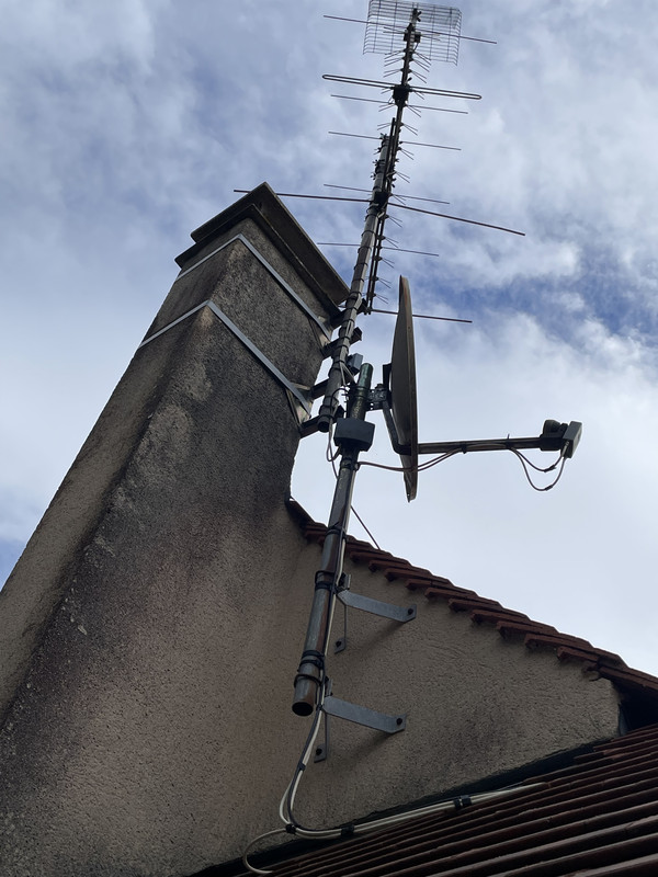

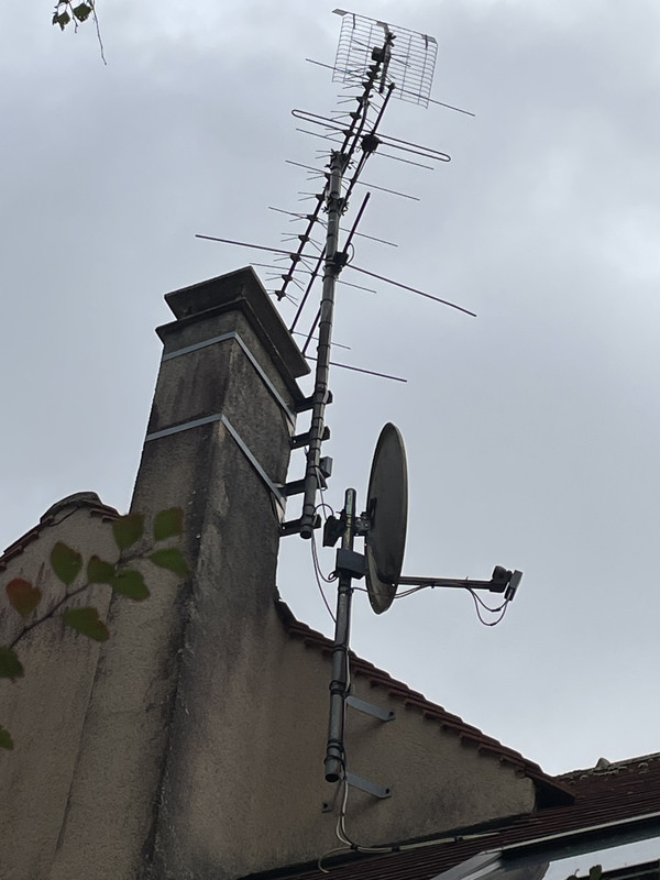

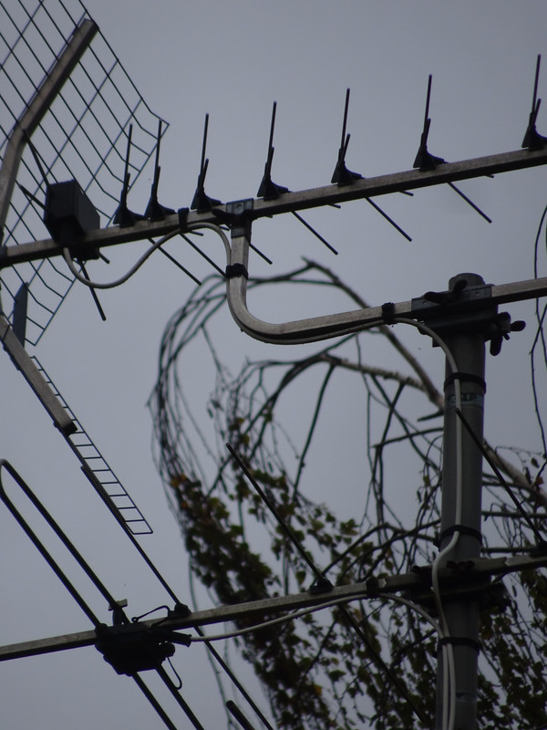

Voici des photos de l'antenne :
Je peux refaire une photo au zoom mieux cadrée si nécessaire quand il fera jour.

Les 3 antennes sont des Portenseigne , l'UHF (en haut) est une excellente Lambda 14 , visiblement une C 21/69 large bande vu la taille des éléments directeurs .
En dessous une VHF3 pour capter anciennement C+ et en dessous une FM directive .
Donc c'est bien une installation qui date de l'analogique , fin des années 90 ou début 2000 et orientée vers la Tour Eiffel .
Avec le double cerclage sur la cheminée , elle n'a pas bougé et vu la parabole en dessous , elle est bien orientée vers l'Est .
Messages: 2987

Effectivement la Portenseigne, je la connais bien mais elle ne date pas d'hier ! A la taille du boitier connecteur, on a une connectique par vis et cavalier de serrage pour la tresse de masse du coaxial.
Comme je l'ai écrit ce jour pour quelqu’un d'autre, cela est source d'oxydation autour du cavalier et de la tresse de masse. Je pense qu'il faudrait vérifier la connectique dans ce boitier, nettoyer avec une petite brosse métallique et refaire la connexion avant de remettre un peu de graisse.
Ci-dessous en photo exemple de connectique que l'on trouvait sur les anciennes antennes, pré-ampli de mât, coupleurs etc. L’oxydation s'installait autour des cavaliers qui maintenait le coaxial et la tresse métallique et entrainait de mauvaises connexions. Aujourd'hui on utilise des fiches F
De même supprimer le coupleur VHF, UHF que l'on aperçoit à côté de la parabole qui ne sert plus si j'ai bien compris et vérifier la connectique du préampli que l'on aperçoit un peut plus haut en bas du mât.

Quant aux photos, on pourrait penser avec les variations de qualité plus marquée sur le canal 42 à une perturbation quelle soit LTE 4G ou autre.
