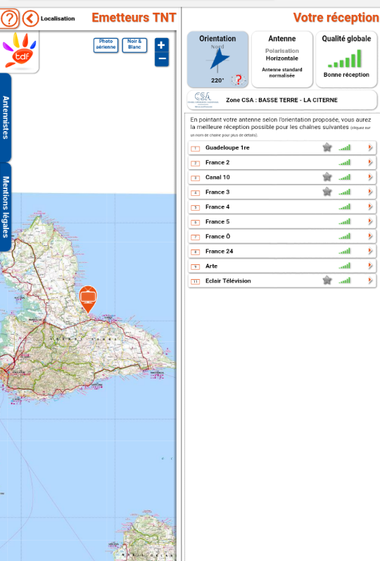

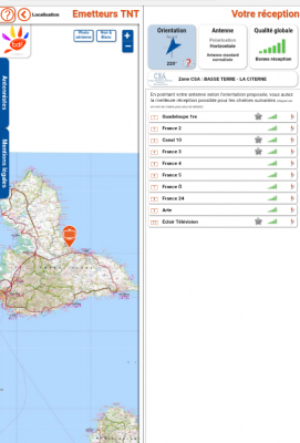

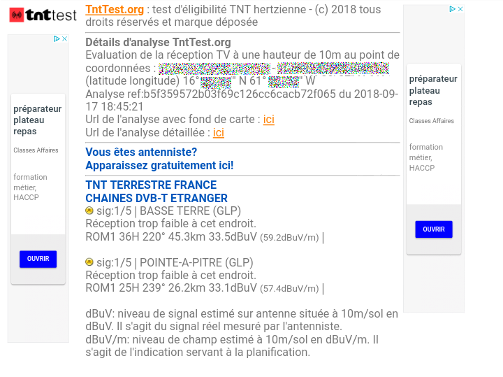

Voici mes évaluations géolocalisées :
20180917_132451-540x796.png -->
MaTNT
Un dit que je reçois parfaitement mais l'autre dit le contraire
LillyMo
Messages: 10
Inscription: 15 Sep 2018 20:11
