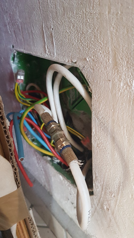

Voici les photos

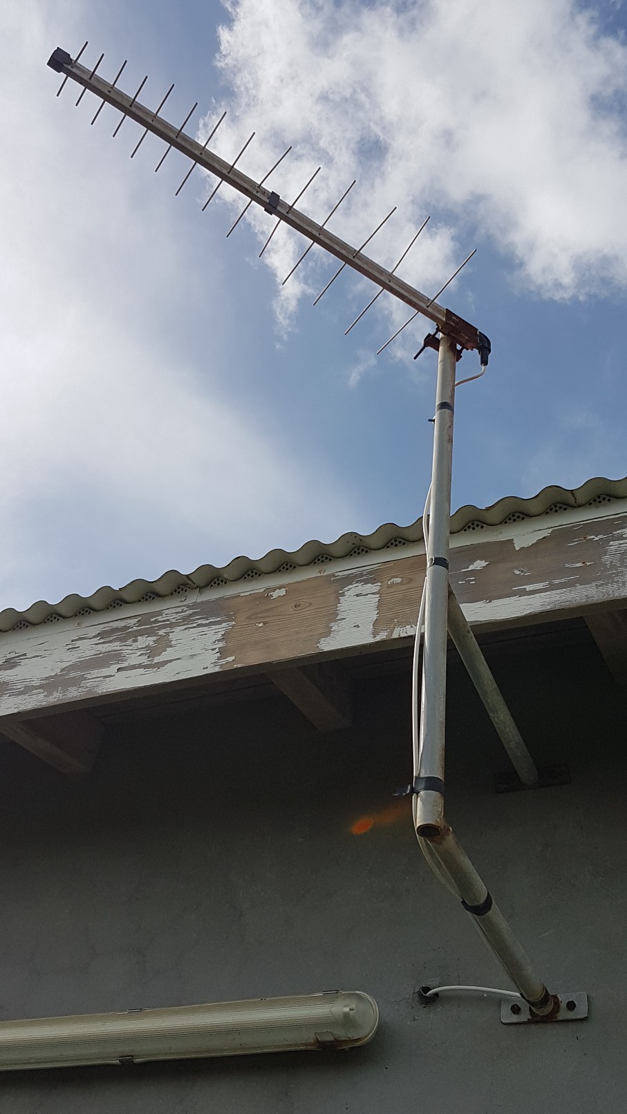

Antenne :
20180916_152522-907x1612.jpg -->
Antenne

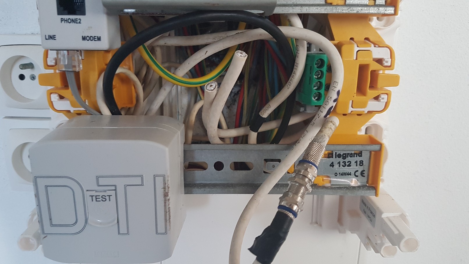

Boîte de dérivation :
20180917_070009-567x1008.jpg -->
Boite dérivation
Tableau électrique :
20180917_070052-1612x907.jpg -->
Tableau électrique

Ce que tu peux faire dans un premier temps, c'est vérifier le montage correct de toutes les fiches "F"
Pourquoi y a t-il de l'adhésif noir sur la fiche "F" (photo du bas), qu'est ce que ça cache ?

L'adhésif il y en avait sur tous les raccords. Je suppose que c'est l'antenniste qui l'avait posé.

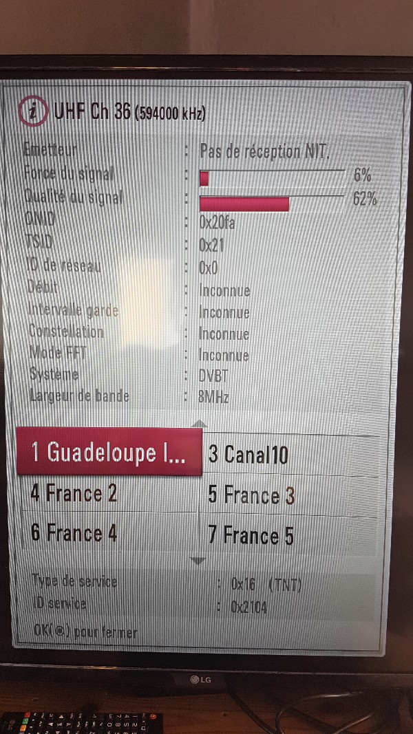

Messagepar LillyMo » 17 Sep 2018 16:04

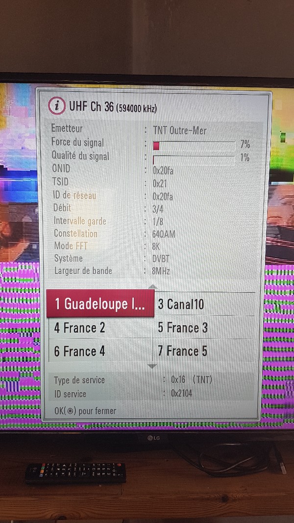

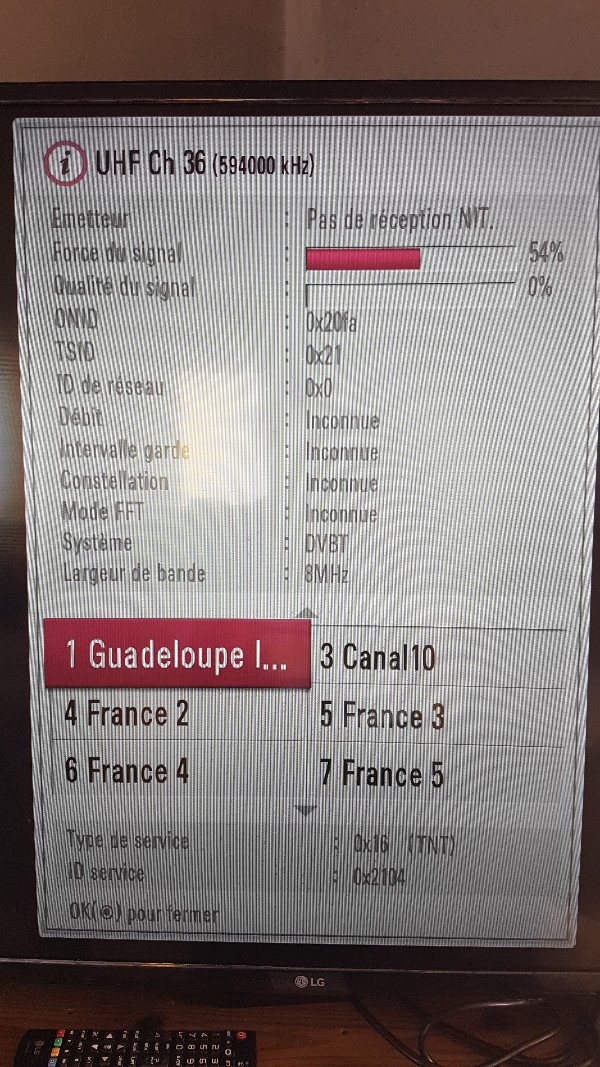

J'ai laissé la TV tourner et voilà c'est à nouveau le drame.
J'ai fait des captures des écrans que j'ai par alternance.
A noter depuis les nouvelles fixations de câbles j'ai obtenu pendant une micro seconde une force de signal de 50% et plus mais une qualité de 0 et a l'inverse une qualité de plus de 50% avec une force de moins de 7%.
Je n'ai pas eu d'image associée mais j'ai de nouveaux pourcentages qui ont l'air de vouloir percer :roll:

Messagepar kiki37 » 17 Sep 2018 16:30
LillyMo a écrit:La qualité du signal oscille toujours entre 10% et 14%, ce qui est suffisant pour avoir une image stable.
non, c'est insuffisant :( , il faut dépasser les 50% et approcher les 100%

si tu n'as pas touché aux connections encastrées qui sont bien faites avec des raccords en fiche F il n'y a pas de raison qu'il faille chercher de ce côté là.

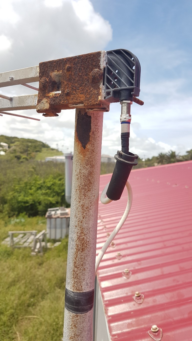

Par contre ton antenne qui ressemble à celle que j'ai sur mon toit une FRACARRO log LP45 F semble en mauvais état,éléments tordus par exemple.
De plus ces antennes ont un défaut:de la corrosion peut entrer dans le boitier noir en tête de l'antenne là où se trouve le câble de liaison entre la partie haute et basse de l'antenne.
La changer serait opportun et éventuellement y adjoindre un préampli si la nouvelle antenne ne suffisait pas à elle seule.

Un truc qui me surprend c'est que l'antenne semble polarisée à 45°.
Y a t-il une raison (émetteurs dans les deux polarisations H et V ?) ...

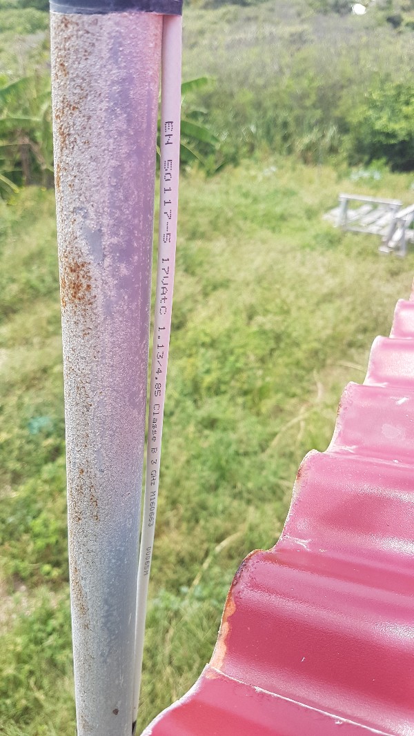

Voici les photos de l'antenne plus prêt. C'est bien le modèle LP45 F, c'est écrit en dessous. J'en ai profité pour voir la référence du câble c'est un 17 vatc.
20180917_115712-600x1067.jpg -->
Câble

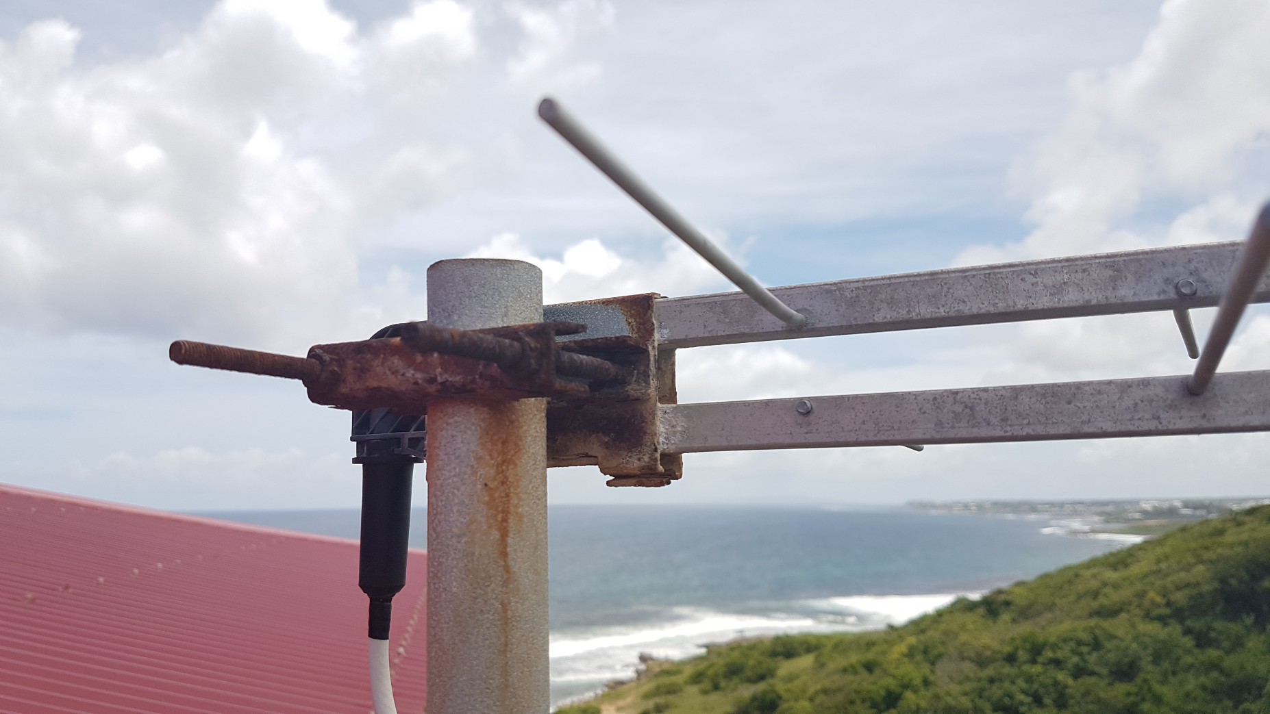

Après un tour sur l'échelle, je constate bcp de corrosion installée sur le fixateur. J'ai dévissé le câble coaxial relié par une fiche f, le joint en silicone semble bien étanche. Par contre j'ai l'impression que la rouille du fixateur est en train de contaminer l'antenne...
20180917_115544-768x1365.jpg -->
Connexion antenne
20180917_115820-1854x1043.jpg -->
Corrosion fixateur
Compte tenu de ma localisation en très proche bord de mer (en haut du falaise sur la côte Atlantique, vent tout la journée avec bcp d'embruns) quelle antenne et fixateur me conseillez vous ?
