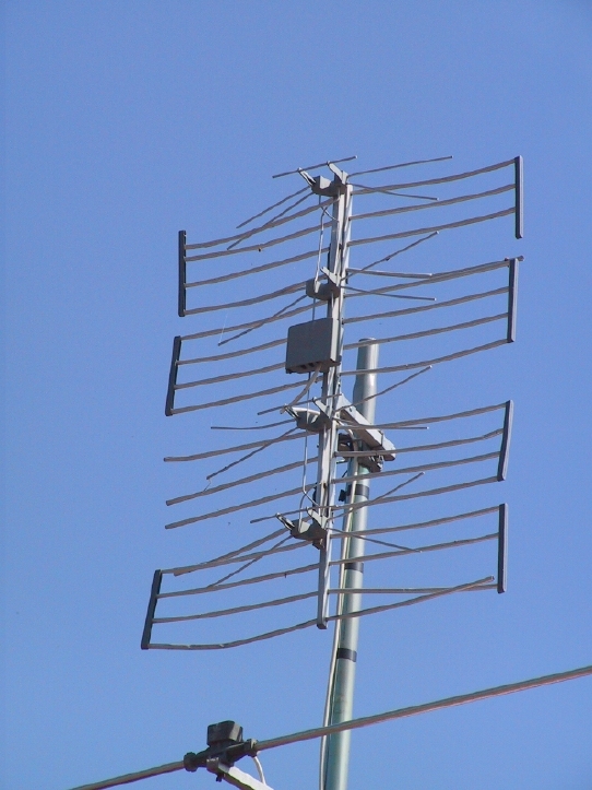

Pour l'ampli , comme déjà dit, je n'ai aucune donnée de câblage de l'installateur, mais si je coupe le jus sur la boîte du sous sol tout s'arrête, donc cela milite pour une amplification, même si il n'y a pas d'inter et de variateur ( si je pouvais ajouter une photo, je le ferai, mais ma photo d'antenne n'a pas réussi à se mettre dans le texte.....je réessaye
antenne.jpg -->
voilà cela marche je l'ai réduit à 240 K, je n'avais pas vu l'alarme en bleu à 256 Ko
Youpi !! OK voilà l'antenne est passée ( j'avais 20 Ko de trop !)

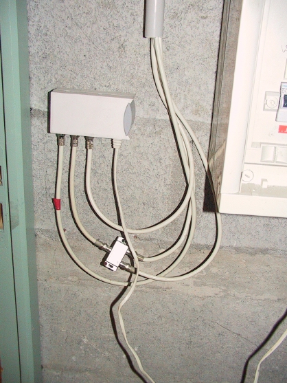

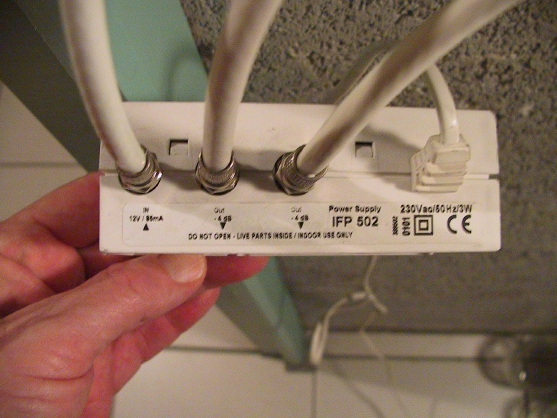

Je vous passe le câblage de l'ampli en sous-sol...qui NE S'OCCUPE QUE DE L'UHF
J'ai déconnecté le 220V et le satellite fonctionne.
Donc j'ai une entrée et les 3 sorties de mes 3 prises maison sur l' UHF ! Tout est clair et mon coax satellite ne transite pas par ici
Ton "ampli en sous-sol" est en fait l'alimentation d'un ampli qui doit se trouver sur le mât de l'antenne
Alkhasar a écrit: J'ai déconnecté le 220V et le satellite fonctionne.
Normal car l'antenne satellite (LNB) est alimentée par le récepteur.
Alkhasar a écrit: 1°) Je ne peux donc rien régler sur l' UHF, sauf à changer l'antenne, si vous pensez que son état un peu olé olé peut expliquer mes troubles.....
C'est peu probable (sauf si un des éléments tordus des dipôles touche le réflecteur), mais elle doit avoir perdu un peu de gain. De plus, pour la Suisse l'antenne doit normalement être en polarisation verticale alors que pour la France elle doit être horizontale.

2°) je vais inspecter l'antenne, pour vérifier le court-circuit éventuel d'un dipôle avec le réflecteur ( je n'avais pas pensé à cela ) : surtout que quand on regarde la gueule de mon antenne, on a plus que des doutes, sur le dipôle du haut, ainsi que celui du bas !!
