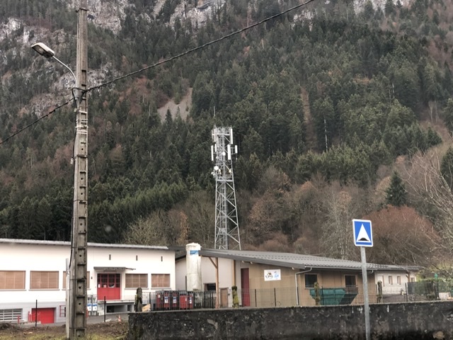

Messagepar Clusien74 » 10 Avr 2020 20:53
Voici une photo de l’émetteur de France Info Cluses 101.3 qui date du mois de décembre 2018. C’est un pylône en plaine se trouvant à Scionzier appartenant à TDF qui est utilisé majoritairement par les opérateurs télécoms. La photo date un peu certes mais il n’y a pas eu de modifications, l’antenne FM n’a pas bougée entre temps (j’y suis passé devant la semaine dernière).

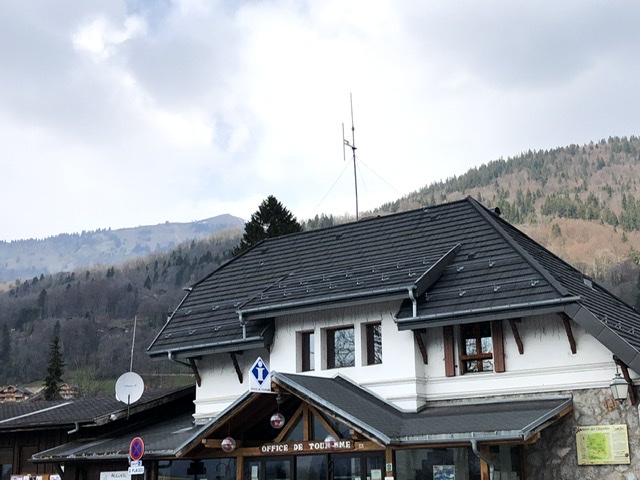

Messagepar Clusien74 » 10 Avr 2020 21:05
L’émetteur de Radio Giffre 100.9 a Samoëns qui se trouve sur le toit de l’office de tourisme. Émission en mono avec le rds GIFFRE.

Messagepar Gaël01 » 11 Avr 2020 11:01
Clusien74 a écrit:Bonsoir,
Merci pour la photo ! :wink:
Je présume que Franceinfo Cluses émet en plaine pour éviter de trop chatouiller Chérie FM Les Gets (101.5) ?

Messagepar marceljack » 11 Avr 2020 12:31
Clusien74 a écrit:L’émetteur de Radio Giffre 100.9 a Samoëns qui se trouve sur le toit de l’office de tourisme. Émission en mono avec le rds GIFFRE.
L'antenne, un simple dipôle, n'a aucun gain.
Elle serait beaucoup plus efficace s'il y avait plusieurs dipôles superposés (meilleure directivité dans le plan vertical) et un réflecteur évitant d'émettre vers l'arrière (montagne).
On pourrait atteindre un gain de l'ordre de 10 dB qui permettrait la même couverture utile avec une puissance 10 fois plus faible.

Messagepar julien74 » 12 Avr 2020 16:50
L'émetteur de France Info permet de faire la jonction entre le 101.1 de Gex et le 104.5 de Combloux.
Même en étant dans à un endroit pas terrible ça suffit à couvrir quand même Cluses.
Dommage quand même que France Info n'émette pas depuis la Croix d'Agy ça permettrait une meilleure réception à Samoëns, Taninges, Mieussy, St Jeoire, Bonneville et La Roche sur Foron.
ça permettrait de faire une meilleure jonction entre l'émetteur de Cluses et l'émetteur de Morzine.
Pour Radio Giffre ils n'ont jamais souhaité couvrir une large zone, sinon ils auraient trouvé un meilleur endroit en altitude pour émettre.
Là ça émet depuis le toit de l'office du tourisme au centre du village au cœur de la vallée.
Sur la photo il y a des montagnes derrière le dipôle mais il y a aussi des montagnes devant le dipôle, le dipôle est pointé non pas vers le village mais vers le massif montagneux du Grand Massif ce qui n'a aucun intérêt car ces montagnes sont désertes il n'y a aucune habitation.
Il faudrait mieux pointer le dipôle vers Taninges plein Ouest car il n'y a pas de montagnes et ça permettrait de mieux couvrir Taninges, Mieussy.
La réception de Radio Giffre est très difficile à Cluses sans compter qu'il y a RMC Megève 101.0 qui est encore reçu à Cluses.
La Radio Plus qui dispose de la fréquence 91.6 à Samoëns émet depuis un site plus haut en altitude qui permet la réception du 91.6 bien plus loin que Radio Giffre.
Je trouve dommage d'ailleurs que le 91.6 émette depuis un site éloigné du centre de Samoëns et qui couvre de manière optimale une zone déjà couverte de manière optimale par le 104.1 de Cluses qui émet depuis la Croix d'Agy que l'on voit parfaitement de visu à Verchaix et Taninges.

Messagepar Clusien74 » 13 Avr 2020 11:05
Je dirais oui et non, car avant 2011 Info émettait déjà depuis ce site sur 103.3 en ne brouillant personne, ce 103.3 aurait très bien pu emmètre depuis la Croix d'Agy comme RTL aujourd’hui.
Si info émettait depuis Agy en utilisant le 101.3 là oui il y aurait de gros brouillages du coté des Gets. Et encore Scionzier n'est pas le meilleur site pour éviter les brouillages sur les Gets car l'antenne est braquée en plein cette direction, et la montagne juste derrière amplifie surement les ondes.
Le 101.5 s'en sort bien à Cluses, je le reçois à fond en appartement sur mon radio réveil et bonne réception en globalité en voiture, à condition d’avoir un bon autoradio.
Du coté de Taninges c'est le 104.5 de Combloux qui est le mieux reçu.
Je me souviens quand RMC à commencer à émettre sur le 101 que la réception de Giffre (Radio Samoens à l'époque ou déjà radio Giffre?) était exécrable dès que l’on s'éloignait de quelques kilomètres de l’émetteur, et un peu après je sais pas si ils ont augmenté la puissance mais c'est certain qu'il ont modifier quelque chose car la réception s'est améliorée.
Par endroit à Cluses je reçois Fun 101 de Morzine mais la plupart du temps c'est RMC sur 101. Alors que sur 96.8 c'est le contraire c'est Europe 1 qui s'en sort le mieux et c'est seulement parfois que je capte Virgin Mont d'Arbois sur le 96.8
Le 91.6 est éteint depuis quelques semaines, d'ailleurs quand le confinement sera fini j’essayerai de prendre une photo du 91.6. Et je ferais un bandscan sur les hauteurs de Thyez sur Youtube pour vous montrer la réception des radios lyonnaises :wink:

Messagepar julien74 » 15 Avr 2020 13:20
Le 104.5 de Combloux émet avec 500 Watts alors que les autres radios de Combloux sont à 100 Watts maximum. :wink:
Pour Radio Giffre je pense déjà que l'orientation du dipôle n'est pas optimale.
Il est pointé plein Sud vers des montagnes très proches.
Le centre de ville de Samoëns se trouve derrière le dipôle, Taninges est à l'ouest et le Cirque du Fer à Cheval se trouve à l'Est.
ça ne servirait à rien de tourner le dipôle vers le Nord car il y a des montagnes toutes proches, tourner vers le dipôle vers l'Est a peu d'intérêt car le Cirque du Fer à Cheval est une vallée peu peuplée en cul de sac.
Le fait de tourner le dipôle vers l'Ouest permettrait déjà une meilleure réception dans l'axe Taninges - Mieussy - St Jeoire sans pour autant que d'autres zones soient désavantagées.
Mieux il faudrait trouver un autre site d'émission en dehors du centre, sur les pentes des montagnes proches il y a de nombreux chalets avec une vue plongeante sur toute la vallée, il y a de quoi trouver son bonheur et il serait simple de faire un pont hertzien avec un faisceau hertzien.
Quand on se trouve proche de l'office du tourisme sur le transistor il y a de l'intermodulation sur toute la bande FM on ne capte que Radio Giffre, mes les radios de Croix d'Agy sont peu ou pas reçues alors que l'on voit le pylône de visu, même sur l'autoradio la bande FM est un peu silencieuse mais on capte quand même les radios de Cluses Croix d'Agy.
Par contre quand on s'éloigne et que l'on va au centre de Samoëns là on recapte à nouveau les radios de Cluses Croix d'Agy et même d'autres radios d'Annemasse Mont Salève, La Roche sur Foron (ISA), Les Gets (Chérie FM), Gex.
