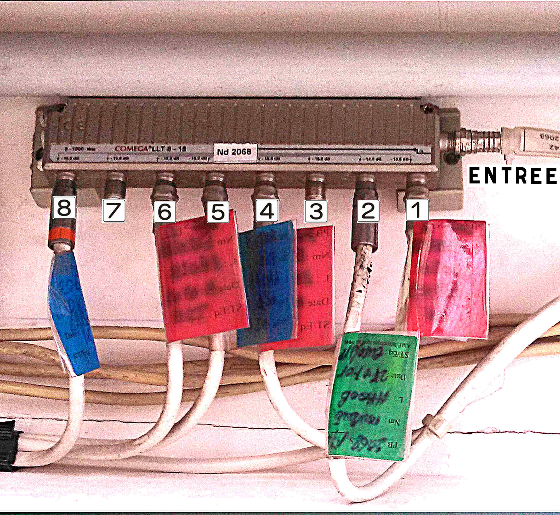

@ Julien : On ne voit rien sur les étiquettes. Le feutre qui avait servi à écrire a bavé et on ne distingue quasiment plus aucune inscription.
Par ailleurs, il n'y a aucune prise electrique de 220 V (Donc aucune possibilité d'amplifier le signal au répartiteur... Si c'était cela ton idée ! :wink: )

plus on est en bas du repartiteur plus le signal est puissant...

Je ne veux pas répondre à la place de Anonymous mais en principe chaque sortie d'un répartiteur délivre une puissance égale , donc je ne voit pas pourquoi le signal est plus puissant en bas ! ...et si on le retourne ? :mrgreen: :mrgreen:

Si on agrandit la photo, on aperçoit que chaque sortie de boîtier à une atténuation différente. de 13,5db sur la sortie1 à 16,5db sur la sortie8.
Donc ce boîtier n'est pas un répartiteur mais un dérivateur. En plus c'est un dérivateur terminal vue qu'il ne comporte que 9 fiches E.

@ Bernard : Selon toi, la prise du bas serait elle la 8, celle qui offre le plus de gain ? Ce qui correspondrait aux propos du technicien...

Aurais-tu la possibilité dans l'armoire de faire un test en te débranchant de l'emplacement actuel et en te branchant sur l'emplacement libre qui se trouve sur la 2ème prise en partant du haut?
En effet dans les immeubles il y a dans les armoires des sorties qui ont + d'affaiblissement que d'autres, généralement l'antenniste connecte l'appartement le + éloigné de l'armoire à la prise qui a le moins d'affaiblissement et l'appartement qui est le + près de l'armoire à la prise qui a le + d'affaiblissement.

A la base, j'étais raccordé sur la prise n°2 en partant du haut et ça pixelisait déjà.
Lors de sa venue le 12 Fevrier dernier, il m'a déplacé en bas me disant que c'était mieux en terme de puissance mais sur les deux prises, le pb demeure donc l'une ou l'autre, cela ne règlera pas mon pb...

Bernard9375 a écrit:Bernard : Selon toi, la prise du bas serait elle la 8, celle qui offre le plus de gain ? Ce qui correspondrait aux propos du technicien...
Non, ton logement est connecté sur la prise n°1; c'est sur cette sortie, que le niveau signal est le plus élevé.
Cliquez sur la photo pour l'agrandir
Vue qu'il n'y qu'un seul câble qui alimente ton logement. Tu doit avoir un repartiteur quelque part chez toi.

bernard7715 a écrit:Non, ton logement est connecté sur la prise n°1; c'est sur cette sortie, que le niveau signal est le plus élevé.
A ce niveau on a donc optimisé les possibilités ? Ce n'est donc pas une question de mauvais raccordement mais plus un gain generalement trop faible sur l'ensemble des locataires.
En conclusion, soit Numericable monte le gain général soit, en desepoir de cause, je trouve une solution individuelle avec un ampli d'intérieur...
Pour le reste, n'arrive chez moi qu'un cable qui sort du mur et qui est raccordé à une prise d'antenne qui se visse. Rien d'autre.
