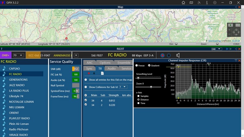

Messagepar jumi » 06 Sep 2022 19:20
QIRX trouve aussi qu'Annemasse local est devenu un SFN à 2 émetteurs.
Le nouvel émetteur (TII= 34/4) est le mieux reçu ici sur Annecy.
