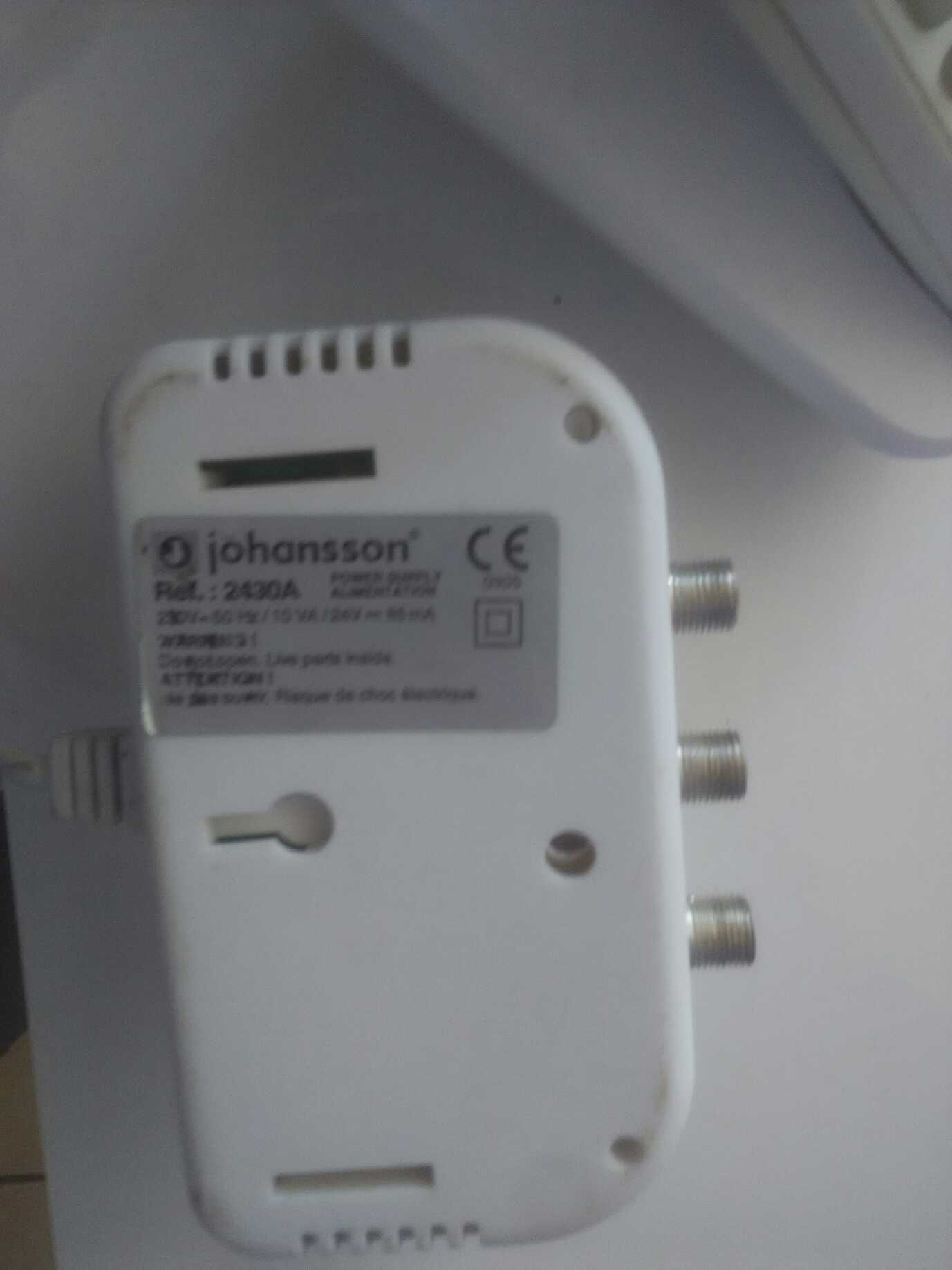

Merci pour les photos :D
Dans quelle pièce se trouve ton amplificateur?
Pourrais-tu nous lire ce qui est marqué sur l'étiquette de ton amplificateur?
As-tu essayé de brancher le téléviseur en cause dans la pièce où tu reçois encore la TNT?
Sur la photo, on dirait que c'est une alimentation électrique donc tu dois avoir un pré-ampli quelque part, mais je ne le vois pas sur la photo de ton antenne?
Tu as un grenier?
Tu peux accéder facilement au grenier?
Sur ta photo, il n'y a aucun câble connecté, mais en temps normal sur ce boitier sont connectés le câble arrivant de l'antenne ainsi que les 2 câbles provenant de chacune des 2 prises TV murales de ta maison?
Si tu débranches la prise électrique de ce boitier, tu perds la réception des chaînes sur ton 2ème téléviseur?

Je ne reçois plus sur aucune des deux tv la tnt. L antenne descend dans mon salon ou se situe l amplificateur. Ensuite j ai les deux sorties, une pour la tv en bas et un cable qui repart en haut pour la tv dans notre chambre.

Messagepar bernard7715 » 15 Juil 2016 13:40
frenchieneo a écrit:Bonjour
Je ne reçois plus sur aucune des deux tv la tnt. L antennes'il descend dans mon salon ou se situe l amplificateur. Ensuite j ai les deux sorties, une pour la tv en bas et un cable qui repart en haut pour la tv dans notre chambre.
Ce boîtier ressemble plus une alimentation de preampli qu'un un ampli.
Comme Julien deja te l'a demandé, et que tu n'as pas répondu à cette question.
Qui y a t'il d'écrit comme référence sur l'étiquette de ce boîtier Blanc

Messagepar frenchieneo » 15 Juil 2016 14:08
Voilà

Re: plus aucune chaine TNT
Messagepar julien74 » 15 Juil 2016 14:42
Ton antenne n'est donc pas équipée de filtre 4G.
Il est possible que l'antenne 4G dans le clocher de l'église te brouille la réception TNT.
L'ANFR a donné son accord le 10 juin 2016 pour l'implantation de l'antenne 4G SFR dans le clocher, les travaux et la mise en route ont dû avoir lieu récemment.
Pour retrouver immédiatement la TNT il faut placer un filtre 4G (10€ chez Auchan Trignac ou Leroy Merlin Trignac) entre l'antenne et le pré-ampli.
Si tu arrives à trouver le pré-ampli dans ton grenier tu peux installer le filtre très facilement ça prend 2 minutes.
Il suffit de brancher le câble provenant de l'antenne du toit sur "ENTREE" sur le filtre et de raccorder le pré-ampli de mât (dans le grenier je suppose...) sur "SORTIE" sur le filtre pour se faire tu as besoin d'un cordon coaxial satellite fiche F Mâle / Mâle (2€ chez Auchan Trignac ou Leroy Merlin Trignac)
Tu as aussi la possibilité de contacter l'ANFR pour signaler ton brouillage 4G, si le brouillage est avéré ils vont prendre rendez-vous et t'envoyer gratuitement un antenniste local pour placer un filtre 4G tu n'auras rien à payer, c'est SFR qui payera le filtre + l'intervention de l'antenniste.
Le n° de l'ANFR c'est le 0970 818 818
La 4G utilise des fréquences sur les fréquences 800 MHZ qui sont proches des fréquences utilisées par la TNT (474 MHZ à 786 MHZ sur la bande UHF).
Si tu es très près de l'antenne relais 4G 800 MHZ de l'église, ton antenne va recevoir le très fort signal de cette 4G et ton pré-ampli va encore amplifier cette 4G ce qui va avoir pour conséquence que la 4G va saturer le pré-ampli et la 4G va "baver" sur une grande partie des fréquences de la bande UHF dont les fréquences de la TNT et donc dégrader fortement ta réception TNT jusqu'à ne plus rien recevoir.
En mettant le filtre, il va passer à la trappe toutes les fréquences entre 800 MHZ et 900 MHZ, à la sortie du filtre il n'y aura plus aucune trace du signal 4G et il ne restera que les signaux de la TNT que ton pré-ampli pourra amplifier comme auparavant.
Enfin quelques explications concernant le pré-ampli, ton alim' que tu as pris en photo transforme le 220 Volts en 12 Volts Continu et il va envoyer ce 12 Volts dans le câble coaxial jusqu'au pré-ampli pour pouvoir l'alimenter en électricité sinon le pré-ampli ne peut pas fonctionner.
Si tu débranches la prise 220 Volts de l'alim' alors le pré-ampli n'est plus alimenté en 12 Volts et il n'est plus apte à amplifier.
Pire, non-alimenté en électricité il ne va quasiment pas laisser passer le signal de l'antenne alors que si tu avais raccorder directement ton antenne au téléviseur tu aurais pu recevoir la TNT.
C'est pour ça que ça ne marche plus si tu débranches le 220 Volts de l'alim'.
C'est pour ça aussi que quand tu as enlevé l'alim' et branché directement la TV ça ne marchait pas car ta télé était encore relié au pré-ampli (non-alimenté en électricité).
