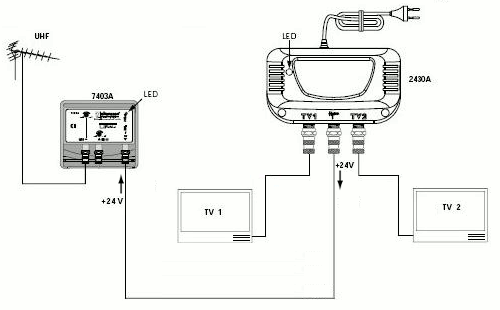

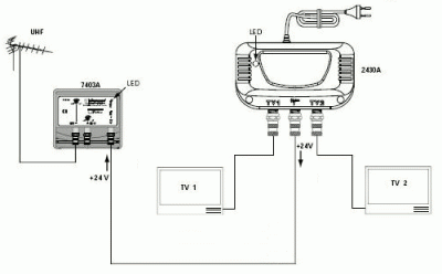

Donc si je comprends bien il faut que je fasse courir un cable de mon boitier en bas dans le salon jusqu'au grenier sur mon pre ampli?

frenchieneo a écrit:Plus aaucune chaîne sur les deux tv meme avec l ampli branché.
Il frauderais vérifié si cette alim délivre du 24 volts, Pour cela avec un voltmètre, tu contrôles si il y a du 24 volts sur la fiche antenne de l'alimentation.
Messages: 24121
Re: plus aucune chaine TNT
Messagepar julien74 » 15 Juil 2016 23:57
Avant toute chose il faut que tu trouves le pré-ampli soit dans le grenier, soit sur le mât (mais je ne le vois pas sur ta photo d'antenne...).
Quand tu auras trouvé ce pré-ampli il te suffira d'intercaler entre ce boitier et ton antenne un filtre 4G (10€).
