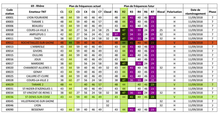

seb69 a écrit:j'habite en résidence collective donc antenne collective dans la banlieue de Lyon 69270 Fontaines sur Saône
on m'a dit que l’émetteur était émetteur rochetaillée sur Saône 69270[
Oui il y a un problème de réception du à l'émetteur voici le compte rendu du technicien "Problème du à l'émetteur le multiplex R2 canal 44
Aucune synchronisation sur ce multiplex malgré la porteuse qui arrive bien"
C'est peut être normale sur un émetteur qui diffusé en polarisation verticale, il y a egalement Saint Denis sur Coize et Tarare de faible puissance qui sont aussi en polarisation verticale, tous autres émetteurs du département sont en polarisation horizontale. En plus aucun R2 n'as été ajouté sur le canal 44 dans département canal le 11 septembre dernier, Le R2 étant déjà sur le canal 44 avant cette date
