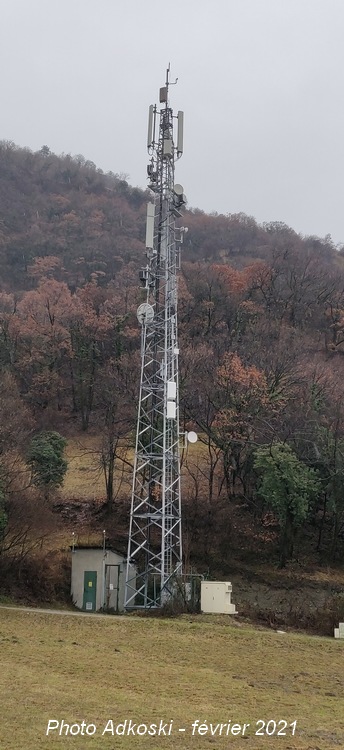

Sur le pylône d'hermillon il y a une parabole satellite?
Si le R6 de TF1 est correctement diffusé sur Hermillon, il se peut que tu sois obligé de tourner ton antenne vers lui car en pointant ton antenne vers St Etienne de Cuines tu captes quand même les ondes du R6 qui viennent d'Hermillon.
Je ne sais pas comment est alimenté le réémetteur TNT de St Etienne de Cuines pour le R6 de TF1: soit c'est reçu par parabole satellite, soit un repiquage du réémetteur TNT d'Aiguebelle.
Concernant le réémetteur d'Hermillon, quand la 5G LTE 700 a été mise en route sur le pylône, j'imagine que les techniciens TDF ont fait en sorte que l'antenne de réception au pied du pylône ne soit pas brouillée par les antennes 5G plus haut sur le pylône, j'espère en tous cas et visiblement si maintenant tu reçois le R6 de TF1 d'Hermillon c'est que le nécessaire a été fait. :wink:

Je regarde demain précisément s'il y a une parabole satellite sur le relais d'Hermillon. Celui-ci est en vision directe vers l'émetteur de Cuines.

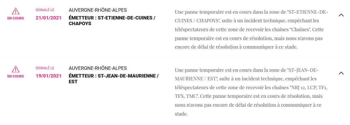

Panne dans le coin d'après l'ANFR... sans précision des chaînes concernées pour Saint-Étienne-de-Cuines... :o

Alors j'ai des infos: Ils ont dû réparer les deux émetteurs.
Dans un premier temps, il n'y avait que celui de Hermillon qui remarchait; depuis hier soir j'ai à nouveau le bouquet R6 sur la télé dont l'antenne de toit OFA est braquée sur Cuines.

Pour Julien74, j'ai fait la photo du relais, il semble qu'il y ait une parabole en bas à droite, dirigée vers Cuines.
Il y en a une autre derrière en haut, mais elle dirigée vers le ciel, certainement un satellite.

Pour Adkoski : Je me suis permis d'utiliser la photo du pylône pour illustrer la description de l'émetteur de HERMILLON - ROUTE DE SAINT-JEAN en première page du topic des émetteurs de Savoie :
