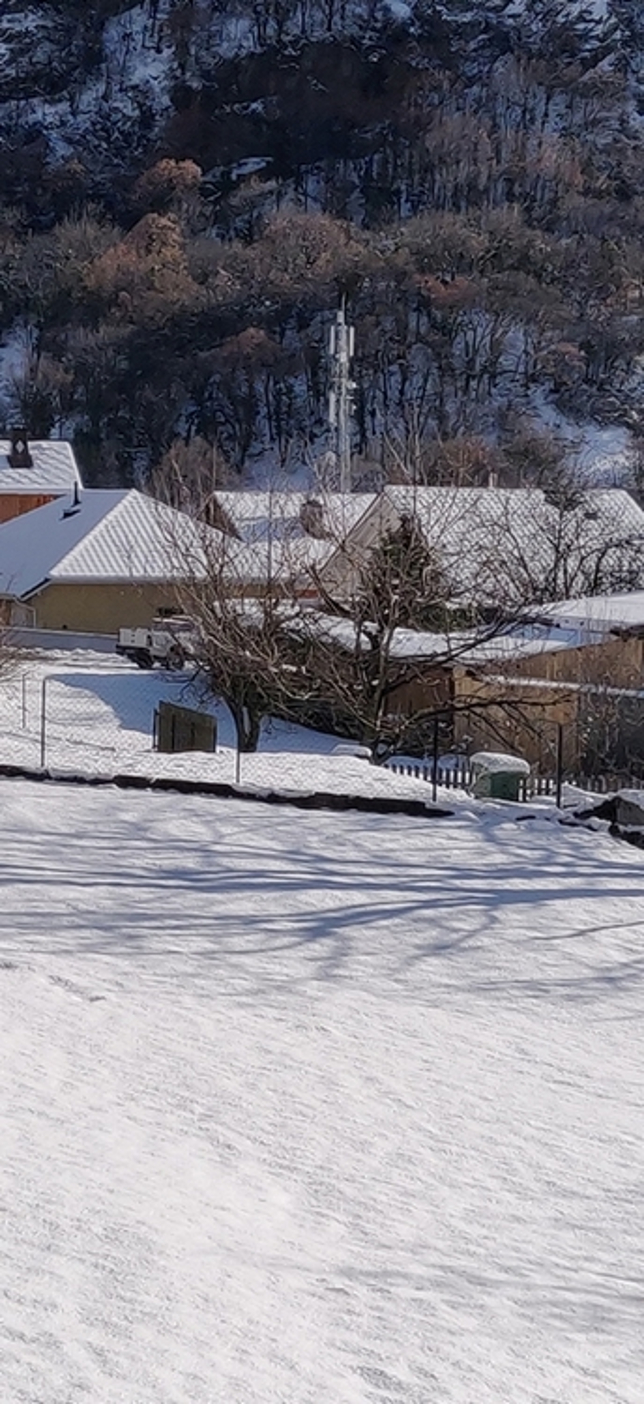

Les antennes d'émission UHF de ton réémetteur TNT sont tournées vers chez toi?
Si tu es près de ton réémetteur TNT à 300 mètres il se peut que tu sois en champ fort de réception de ce réémetteur TNT et donc que tu puisses recevoir ce réémetteur TNT sans avoir besoin d'amplification sur ton antenne One For All.

Je ne sais pas si les antennes TNT sont dirigées vers chez moi.
Je te joins une photo, tu jugeras, mais je ne pense pas que le problème soit dû à ça.
