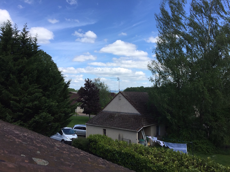

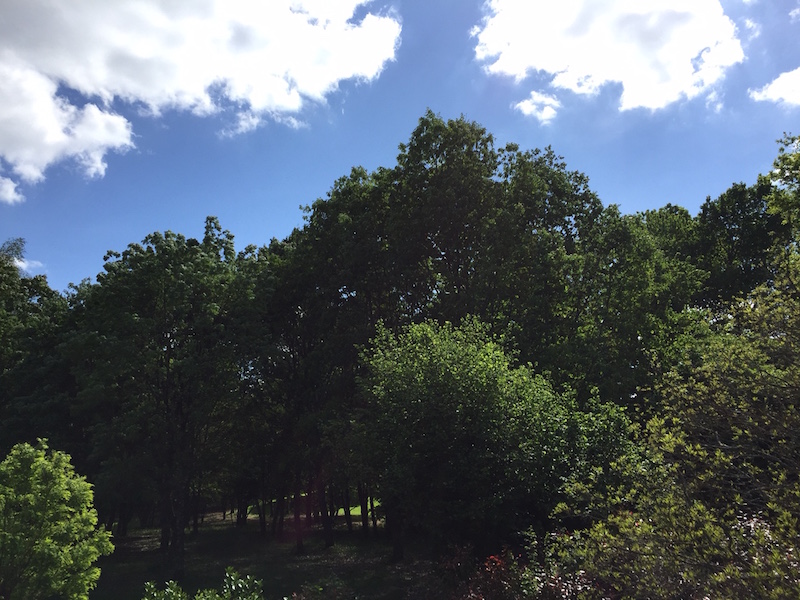

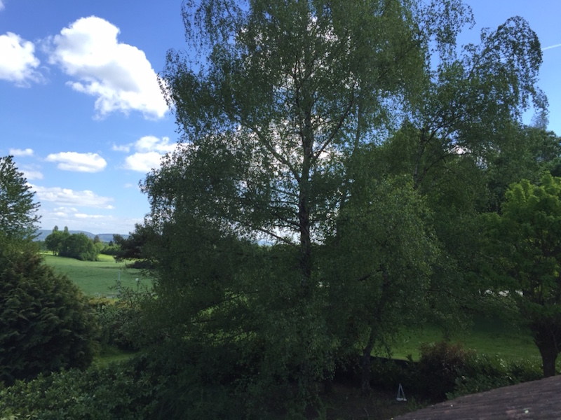

Tu aurais la possibilité de nous faire une photo de la vue que tu as vers le Pilat? Vers Gex? Vers Mâcon? Vers Nuits?
Re: Plus de réception du R7 Mont Pilat [R5 avant le 5 avril
Messagepar chartz » 15 Mai 2016 15:38
Difficile car je suis environ 4 mètres sous la Lambda. Je pense avoir l'antenne la plus haute du village ! :mrgreen:
Vers Nuits : relief, pas de vue directe.
Vers Mâcon, des arbres plus hauts que mon antenne, on ne voit rien.
Sur le Pilat : vue directe, quelques arbres mais le mât est à bonne hauteur.
Sur Gex : vue directe sur les contreforts du Jura, avec une percée. Je n'ai jamais pu capter la Barillette (j'aurais bien voulu !).
Photos :
Pilat, derrière les boulots (ils ont 30 ans et ont cette hauteur depuis 10 ans).
Gex - Jura au fond pile entre les arbres

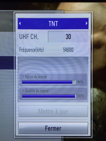

L'antenne du voisin est pointée sur Nuits mais leur réception est (très) mauvaise. Lorsque l'antenniste était venu, il n'avait rien capté du côté de Gex (je lui avais demandé) ni Nuits et encore moins Mâcon.
Aujourd'hui, je prends parfaitement le canal 30 sur Mâcon... et c'est tout !

Superbes les photos merci :D
Sur ta photo Pilat, les montagnes à gauche sont celles de Ramasse à l'Est de Bourg?
Connais-tu le nom de la montagne que l'on voit derrière l'antenne sur la photo Jura?
Pourrais-tu nous faire une photo aussi vers Mâcon?
Les arbres et la forêt, ça affaiblit pas mal (ça n'explique pas la disparition brutale du R6 et R7 du Pilat...), j'avais vu à Miroir avec mon antenne intérieur près de la maison il y avait une petite forêt vers Lyon à proximité immédiate j'avais 0% de réception TNT, 50 mètres plus loin au milieu du champ avec une vue un peu plus dégagée vers Lyon (il y avait des arbres mais 300 ou 400 mètres plus loin) j'avais toutes les chaînes TNT du Pilat (c'était en 2006 avec les paramètres robustes de la TNT et les antennes directives du Pilat pointées exclusivement vers la Bresse mais avec moins de puissance: 43 kW entre 2005 et 2011 contre 126 kW entre 2011 et aujourd'hui).
La disparition du R6 et R7 correspond à la pousse des feuilles sur les boulots?
Je comprends mieux la difficulté à recevoir le Pilat sur la terrasse et même au 1er.
J'ai dans l'idée que si il n'y avait aucun arbre vers le Pilat, la réception TNT ne serait que meilleure.
Si ta lambda capte mieux le Pilat sur le toit que ton antenne de caravane au 1er, j'ai bon espoir que ta Lambda capte mieux Gex (avec éventuellement le R7) sur le toit que ton antenne de caravane au 1er. :wink:
Messagepar chartz » 15 Mai 2016 16:12
Non, le feuillage des boulots ne gêne pas, l'antenne est au-dessus, plus haut que leur cime !
Vers Mâcon c'est complètement bouché par des arbres très hauts...
Je dirais St Etienne du Bois.
La montagne vers le Jura c'est le Revermont aussi, il y a Cousance en bas.
Ce qui m'agace, c'est que le 5 avril au matin, j'avais tout et à 100 % de qualité. Et quelques jours plus tard... :ooooo
Bon, et bien je vais faire venir l'homme de l'Art.
Merci Julien ! :Couc:
