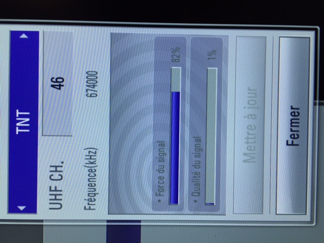

Messagepar julien74 » 15 Mai 2016 12:16
Aurais-tu la possibilité de rentrer manuellement le canal UHF 46 du R6 du Pilat avec l'antenne de caravane vers le Pilat et essayer de mettre l'antenne pointée vers le Pilat à différents endroits pour voir sur ta télé si ça passe de 0% à "XX"%?
Je pensais par exemple mettre l'antenne près de la fenêtre qui donne sur le Pilat mais ne pas mettre l'antenne sur le rebord, laisser l'antenne un peu à l'intérieur en laissant la fenêtre ouverte pour voir si ainsi tu peux capter le R6 du Pilat tout en discriminant au maximmun Mâcon.
Tu as une maison dans le voisinage près de chez toi qui se trouve à peu près dans la même direction que le Pilat?
Re: Plus de réception du R7 Mont Pilat [R5 avant le 5 avril
Messagepar chartz » 15 Mai 2016 12:56
Non je suis le seul, et le plus haut aussi. J'ai essayé en intérieur en bord de fenêtre comme tu avais suggéré mais ça ne change rien. Je capte Gex correctement et c'est tout.
Le 46, je le prends mais le signal est instable (le signal passe de 0 à 80 % toutes les 3 secondes, qualité 0) et pas d'image évidemment.
