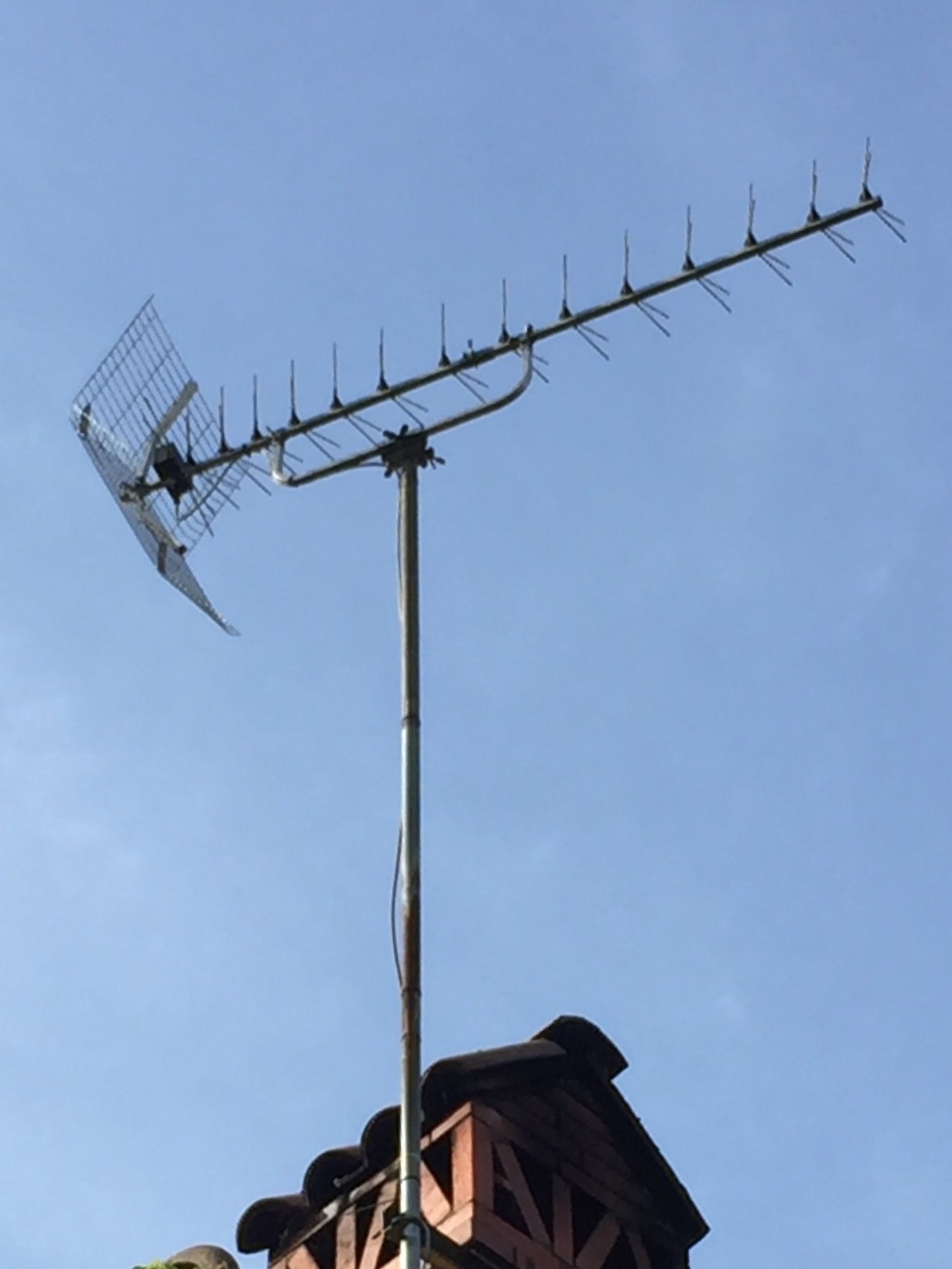

Bon et bien voilà c'est fait : au revoir le Pilat (signal minable) et bonjour Gex : c'est comme on l'avait prédit avec Julien, haut et fort, même à sec, sans preampli. Même le R7, s'il reste plus faible (pourquoi ?) passe.
Le gentil antenniste a même tiré un peu de câble car il était un peu cuit sur les tuiles !
Les arbres ne gênaient nullement au fait !
Bilan : une simple réorientation, remboursée par l'ANFR. :D

Pas de regrets, les signaux étaient faibles de toute façon (entre 19 dB?V pour Canal et 33 dB?V mesurés à l'antenne) et maintenant on est largement au dessus de 50 dB?V. :mrgreen:
Ceci dit, pour eux, c'est Nuits-Saint-Georges et c'est tout !
