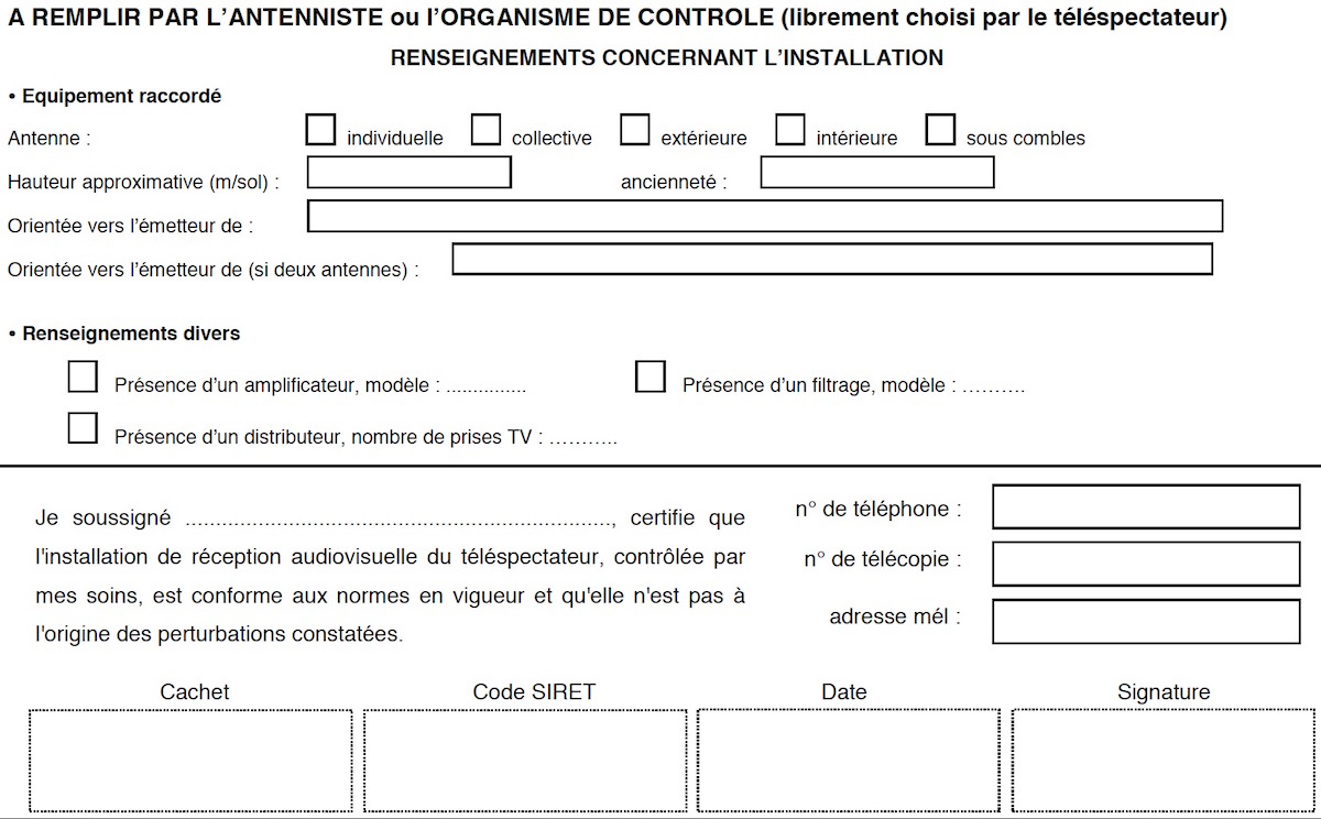

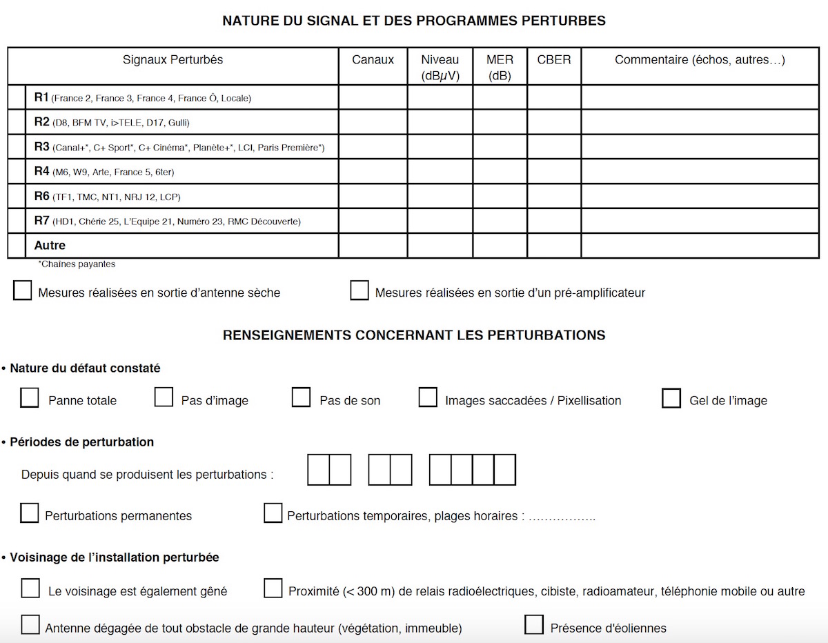

Une dernière chose à tenter si tu le souhaites, c'est de remplir le formulaire: www.recevoirlatnt.fr/particuliers/verif ... s-denquete
Re: Plus de réception du R7 Mont Pilat [R5 avant le 5 avril
Messagepar chartz » 28 Juin 2016 03:12
Justement, il faut le visa d'un antenniste !
Jacques
Messagepar julien74 » 28 Juin 2016 12:18
Zut :(
Ton antenniste qui t'a fait l'installation (quand même très récente) de ton antenne ne pourrait pas te faire un certificat?
Messagepar chartz » 28 Juin 2016 12:40
julien74 a écrit:Zut :(
:Couc:
Ben sur le formulaire ils demandent des mesures précises, alors non.
