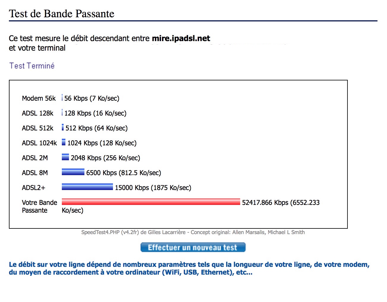

La 4G est en phase de test dans mon patelin... Je m'en suis rendu compte ce jour, de temps en temps ça commutait tout seul en 4G. Je vois l'antenne de chez moi.
Se retrouver d'un coup avec un débit de 30 mégas ça fait bizarre.
Voilà qui n'arrange pas nos affaires, et explique le papier de l'ANFR.
