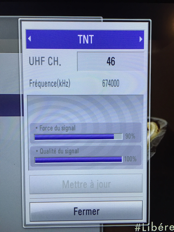

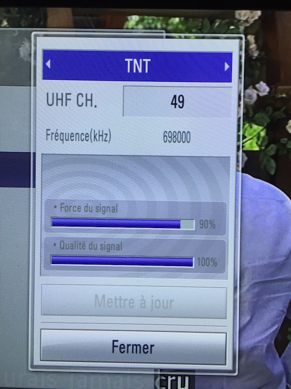

Messagepar chartz » 18 Mai 2016 19:57
Ce soir... C'est n'importe quoi ! Je ne sais plus quoi penser. Tout ce que je vois c'est que ma réception DOIT être bonne... ou pas. :lol:
R6 Pilat
R7 Pilat

En fait les jauges de ta télé sont peut être "binaires", quand ça marche tu as 100%, quand ça ne marche pas tu as 0% et entre les 2 tu n'as pas trop d'alternatives.
Re: Plus de réception du R7 Mont Pilat [R5 avant le 5 avril
Messagepar chartz » 18 Mai 2016 22:11
julien74 a écrit:En fait les jauges de ta télé sont peut être "binaires", quand ça marche tu as 100%, quand ça ne marche pas tu as 0% et entre les 2 tu n'as pas trop d'alternatives.
Non non, j'ai bien vu en faisant mes essai que toute l'échelle est exploitée...

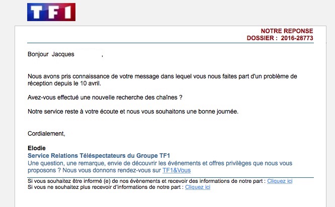

J'ai rediscuté avec un voisin sur Nuits et il n'est pas content. Malgré un préampli et une bonne antenne, il n'a jamais très bien capté la TNT, contrairement à nous. Cela ne s'est pas amélioré récemment.
J'ai fait le tour du voisinage et j'ai vu que les paraboles étaient en train de fleurir. Mais pas du tout dans la même direction que la mienne, donc pas de Fransat, Astra ?
TF1 m'a fait une réponse de Normand. Impossible de joindre quiconque par téléphone hélas.
