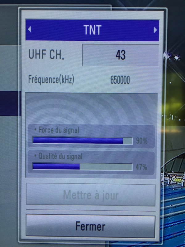

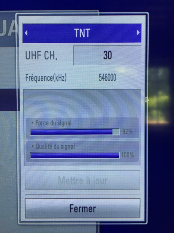

:Couc: Je ne comprends toujours pas ça... Si quelqu'un peut m'expliquer... --|--
Pilat en 1 et Mâcon en 2 (antenne pas du tout pointée sur Bois de Cenves !). Signaux corrects mais grosse différence de qualité. Je suis curieux.

Moi même je ne comprends pas cette si forte réception du canal 30 du R1 avec la Lambda tournée vers le Pilat.
De passage en 2006 et en 2007 au Miroir je n'ai jamais pu capter la TNT de Mâcon même le R1, même en hauteur à Cousance ou St Amour par exemple.
