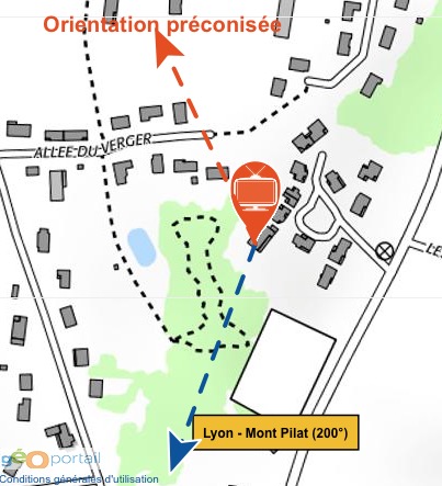

J'oriente à la boussole, carte TDF. http://www.matnt.tdf.fr
L'orientation préconisée, c'est Nuits. Mais ils ne tiennent pas compte des nombreux bois qui font obstacle. Nuits n'est pas très haut... Pour le Pilat j'ai juste le gros bosquet visible en vert. Mais il est là depuis 15 ans, et ne m'a jamais gêné avant, particulièrement avant le 10 avril :mrgreen:
Grenier, Gex : je ne capte pas le 53, le 55, le 33. Tout le reste passe à 100 %.
Mâcon : canal 30, canal 21, canal 24 Gex très bons ; le reste trop faible.
Nuits : rien que le canal 45, faible. F3 Rhône-Alpes, fort écho Gex.
Pilat. Cette fois je capte deux MUX... Mais ce sont ceux de Gex, le 24 et le 27, signal bon !
Je ne capte plus France 2 avec la Lambda, cet après-midi. EDIT 15h : c'est revenu tout seul...
Gex passe partout c'est la pagaille !
Bref, je vais devoir faire venir le pro, le seul qui puisse monter sur le toit. Lui faire essayer Gex, Nuits, Mâcon. Tu es d'accord avec ma conclusion ?

Je sais que vers le péage de l'entrée d'autoroute du Miroir le Pilat était moins bien reçu que Nuits, comme tu dis dans ton secteur il y a des bosses et selon le versant où l'on se trouve on capte mieux tel ou tel émetteur.
A Louhans on reçoit très bien Nuits et très bien Gex, mais quand j'étais venu en 2006 et 2007au Miroir je ne captais pas Gex même en analogique, car trop près du Revermont.
Sur autoradio je recevais malgré tout les radios FM de Gex et de La Barillette avec une réception plutôt bonne.
Le 33 ce n'est pas Gex.
Gex c'est 21 / 24 / 27 / 45 / 53 / 55.
C'est toi qui voit ce que tu préfères faire.
J'ai peur qu'en tournant la Lambda vers Gex tu captes tout très bien sauf le R7 car le canal UHF 53 est utilisé par Gex et aussi par Nuits, Autun, Le Creusot et j'ai peur que les 3 émetteurs bourguignons te brouillent le R7 de Gex à cause du rebonds des ondes bourguignonnes sur le Revermont.
En 2018, le R7 passera sur le canal UHF 39 sur Gex et aussi sur les émetteurs bourguignons alors qu'en 2018 le R7 sera sur le canal 23 au Pilat et le canal 22 à Mâcon donc peut être la fin des problèmes pour le R7 du Pilat au moins.
Autre soucis en 2018, Nuits utilisera les mêmes canaux UHF que Gex pour le R2, R3, R6 en plus du R7, peut être de nouveaux brouillages à venir si ta Lambda est tournée vers Gex?
Te sers-tu en permanence de tes 2 téléviseurs?
Si tu te sers majoritairement de la TV principale, j'ai une idée, acheter un répartiteur TV 1 Entrée / 2 Sorties (5€ en magasin brico) de manière à coupler l'antenne Lambda et l'antenne de caravane sur la descente de câble de la TV principale.
Ainsi tu capterais la TNT du Pilat et la TNT de Gex sur la TV principale ainsi en cas de défaillance du R6 du Pilat, tu passes sur le R6 de Gex, par contre pour le R7 tu ne pourras que compter sur le Pilat.
Tu regardes beaucoup les chaînes du R7?
Donc c'est toi qui voit en fonction de tout ça ce que tu préfères faire.
Moi ce qui me chagrine un peu c'est que pour 100€ d'antenniste sans la certitude de capter le R7 de Gex tu pourrais avoir un décodeur Fransat HD pour capter sans soucis toutes les chaînes sur le satellite.
