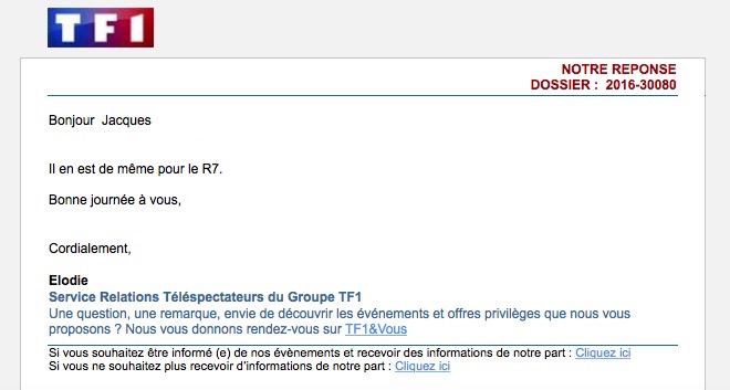

Suite à :
Je demandais si le R7 posait le même problème, voici la réponse de TF1 :
Je me demande combien de temps il faudra pour rétablir la réception. :mrgreen:
Jacques

C'est déjà un bon point qu'ils reconnaissent la panne. :wink:
As-tu essayé de contacter aussi TDF à Lyon?

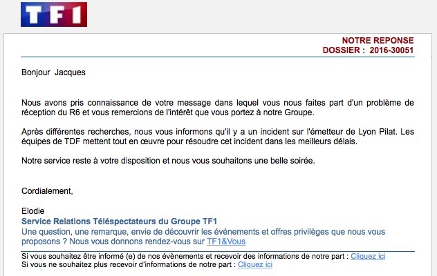

Je viens de voir le courrier de TF1 et je suis sceptique sur la réponse concernant Le Pilat
Car je regarde TF1 tous les jours de 17h a 19h et certains soirs après 21h et je n'aie jamais eu le moindre problème depuis le passage a la HD
La réception est correct

rcoupat a écrit:Je viens de voir le courrier de TF1 et je suis sceptique sur la réponse concernant Le Pilat
Tout dépend de l'endroit où tu habites. Je suis loin, en limite de zone, donc la moindre baisse de puissance est sensible.
