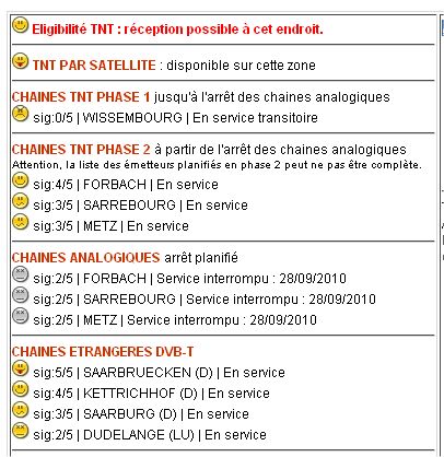

Messagepar cascadeur » 30 Oct 2010 20:28
Je suis dans un lieu dit très proche de Woustviller que l'on voit sur le pdf de tousaunumerique.
Je suis donc pointé sur Forbach, mais je vois qu'il y a aussi l'émetteur de Sarreguemines qui serait plus proche de chez moi, mais je n'ai pas connaissance de sa mise en fonction aussi bien en analogique qu'en numérique. En admettant qu'il soit en fonction aurait il les même fréquences ?
Sur http://www.tnttest.org je n'ai pas de lien mais je colle la capture d'écran.
Nota : je me situe plutôt sur une hauteur et les environs bien dégagés et que je peux aussi réceptionner l'émetteur du Donon (Sarrebourg je pense) plus puissant et qui rayonne mieux que Forbach. J'avais opté pour Forbach et la proximité. Je n'ai pas retesté le Donon depuis mes soucis.

Messagepar marceljack » 30 Oct 2010 21:06
cascadeur a écrit:Bonjour,
Il faut cliquer sur la ligne en rouge gras "résultats détaillés et installateurs à proximité", ce tableau ne donne pas d'infos assez précises.
Tous les émetteurs mentionnés sur le pdf de "tous au numérique" sont en service au moins depuis l'arrêt de l'analogique, mais je ne sais pas si Sarreguemines est reçu chez toi, non plus que Sarrebourg ou le Donon.
cascadeur a écrit: Nota : je me situe plutôt sur une hauteur et les environs bien dégagés et que je peux aussi réceptionner l'émetteur du Donon (Sarrebourg je pense) plus puissant et qui rayonne mieux que Forbach. J'avais opté pour Forbach et la proximité. Je n'ai pas retesté le Donon depuis mes soucis.
Dans ce cas particulier, la situation dégagée peut être un inconvénient si tu reçois plusieurs émetteurs sur les mêmes canaux (c'est le cas de tous les émetteurs du 57).

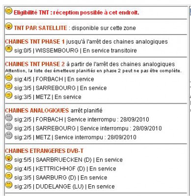

Messagepar cascadeur » 31 Oct 2010 11:36
