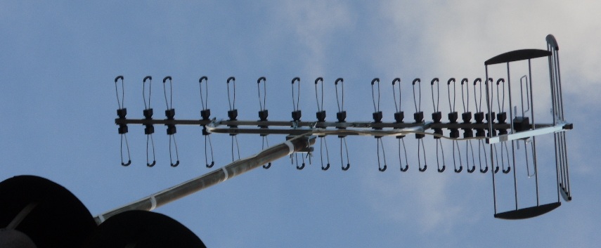

La photo confirme ce que disait marceljack , ton antenne ne couvre pas toute la Bande UHF (canal 21 à canal 69) d'où les soucis que tu rencontres depuis le 19 octobre... :cry:
Tu peux facilement accéder à ton antenne?

julien74 a écrit:La photo confirme ce que disait marceljack , ton antenne ne couvre pas toute la Bande UHF (canal 21 à canal 69) d'où les soucis que tu rencontres depuis le 19 octobre... :cry:
Ce qui est curieux, c'est que ce n'est même pas une antenne demi-bande, c'est une antenne "groupe de canaux" qui normalement couvrait un "triplet" (3 canaux correspondant à TF1, FR2 et FR3 analogiques distants de 3 canaux chacun). Pour Argenton, ce triplet correspondait aux canaux 40-43-46.
Il est donc assez surprenant qu'avec cette antenne nico 36 disait recevoir la HD (R5 sur le canal 60 jusqu'au 18/10) et ne la reçoit plus sur le canal 53 maintenant ainsi que le R4 sur le canal 51...

Messagepar nico36 » 30 Oct 2010 17:56
salut a tous
j ai changer mon antenne et tous marche c est cool je remerci tous ce qui mon repondu et aider petite info c est une antenne ellipse 49.90E chez weldom bonne soiree a bientot
