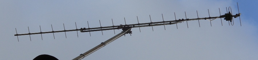

Tu aurais la possibilité de nous prendre en photo ton antenne depuis ton jardin? :wink:

Messagepar nico36 » 25 Oct 2010 13:57
salut
voila la photo de l antenne et pour le repartiteur je vais essayer
antenne.JPG -->
