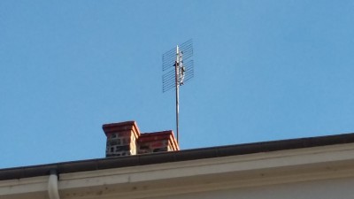

BinosCestMoi a écrit:Pour l'antenne je pense qu'elle est encore là.
Si c'est cette antenne dont le câble descend le long du cheneau d'eau pluviale, elle pointe pratiquement dans la direction opposée à la façade.
Sais-tu si elle vise Fourvière ou le Pilat ?
Si tu ne reçois rien avec ce câble c'est qu'il doit être coupé quelque part car l'antenne est à large bande et semble en assez bon état.

Messagepar julien74 » 16 Mar 2018 13:21
Cette antenne couvre toute la bande UHF donc elle recevait la TV analogique mais elle est aussi parfaitement apte à recevoir la TNT HD terrestre actuelle. :D

Messagepar BinosCestMoi » 20 Mar 2018 15:54
En regardant sur le site https://www.matnt.tdf.fr/, je penses qu'elle pointe vers le Mt. Pilat. J'ai bien un retour en testant la continuité de l'antenne (multimètre sur Diode) j'ai encore cette valeur 80 ? Donc le circuit est fermé.

Messagepar marceljack » 20 Mar 2018 16:22
BinosCestMoi a écrit:Bonjour,
Oui, le circuit est fermé mais trouves-tu le même résultat dans les deux sens en position diode ?
Dans cette position la valeur indiquée est en mV (millivolt) et mesure la chute de tension d'une diode dans le sens passant.
Si tu trouves un résultat différent dans l'autre sens en position diode, cela veut peut-être dire qu'il y a un ampli sur cette antenne.
Mais un ampli non alimenté atténue le signal au lieu de l'amplifier, dans ce cas essaye de mettre en service la fonction "alimentation antenne" ou "puissance antenne" dans le menu d'installation du récepteur (cela envoie du 5V vers l'antenne).
S'il y a vraiment un ampli cela risque de fonctionner, s'il n'y en a pas tu auras un message d'erreur du genre "surcharge antenne", dans ce cas dévalide l'alimentation d'antenne et le message d'erreur disparaîtra (il n'y a pas de risque car cette fonction est protégée contre les court-circuits).
