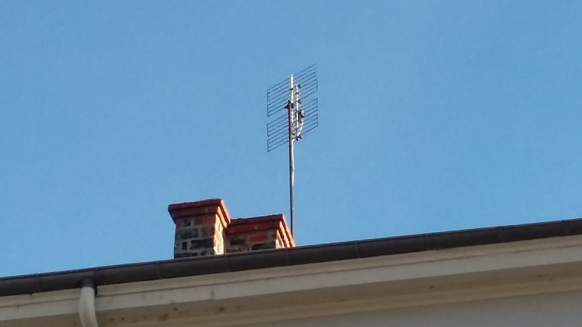

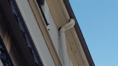

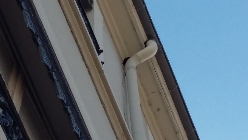

Je suis propriétaire dans un appartement sur Lyon. J'ai une antenne individuelle (si elle est encore là) sur le toit qui n'est plus compatible et aucune idée de l'état du câble qui descend à mon logement.

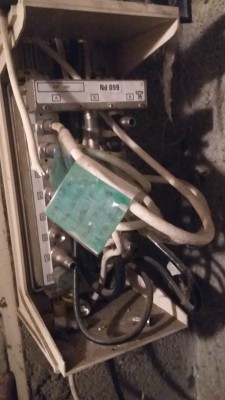

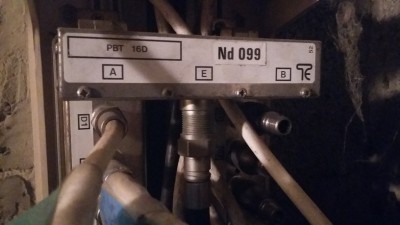

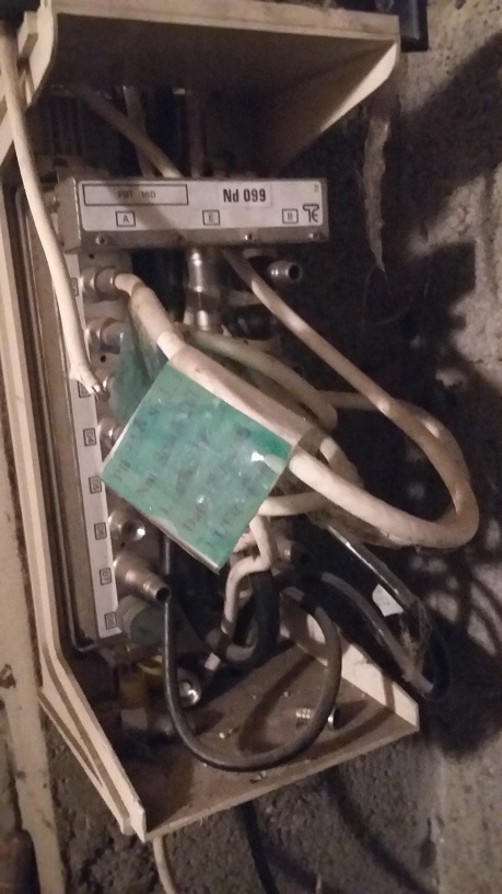

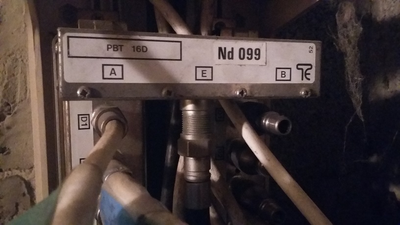

Un répartiteur NC dans le local technique au RDC de l'immeuble, mais pas d’abonnement au service antenne pour la copro.

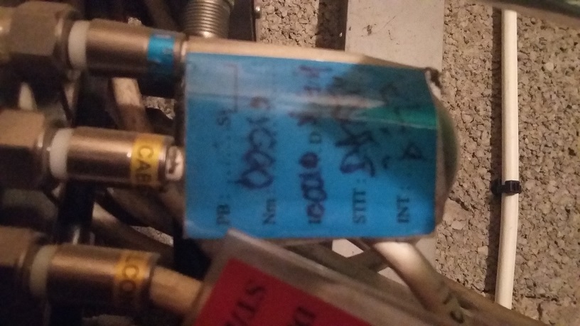

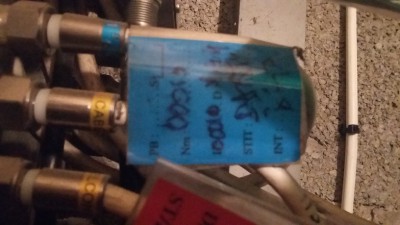

A priori, presque tous les logements sont relier à ce répartiteur. Il y a 10 logements dans la copro, il y a 5 coax branchés sur le A, 3 sur le B et un dénudé.
J'ai testé depuis chez moi en branchant un câble depuis ma prise antenne et ma télé et aussi sur ma freebox V6. Mais rien n'est trouvé. J'ai aussi testé la continuité du câble chez moi avec un multimètre en mode diode tout OK (étonnamment au lieu d'avoir un retour de valeur 1, j'ai 2 ou 3) et aussi testé le câble qui viens depuis la répartition pour voir si ce n'ai pas le câble dénudé que l'on vois et la valeur 77. Il est évident que je ne peut pas débrancher les câbles sur le répartiteur pour savoir lequel est la mien :evil: .
Si je comprend bien la partie A et B sont indépendantes et sur le A la majorité sont étiquetés.
Est-ce que quelqu'un veut bien prendre un peut de son temps pour m'expliquer ?

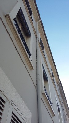

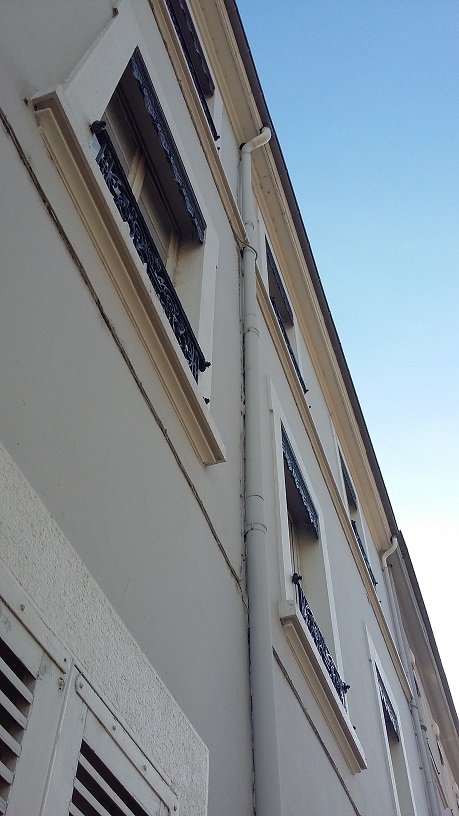

Le câble d'antenne arrive directement chez moi en façade. Je ne peux pas aller voir l'antenne sur le toit (je sais même pas si elle est branchée).
J'ai testé mon antenne sur ma freebox V6 qui à un tuner TNT, mais j'ai aucun résultat dans la recherche des chaines.
J'ai fait le test sur direct sur la télé mais elle n'à pas de tuner TNT je pense ( j'ai fait scan Analogique et Numérique)

Une antenne dont le câble vient par la façade est probablement une (très) ancienne antenne individuelle qui a toutes les chances de ne plus fonctionner, à supposer qu'elle soit encore là.

Pour l'antenne je pense qu'elle est encore là.

Je ne penses pas qu'il n'y ai jamais eu d'antenne collective. Numéricâble a déployé à priori tous les appartements. J'ai appelé NC, qui n'a pas trouvé de Service Antenne sur cette copro.
marceljack a écrit:Mais même sans service antenne on doit pouvoir trouver les chaînes de la TNT sur un répartiteur numéricable.
Ca c'est pas sur. Puisque NC m'a bien dit que c'est pas possible d'avoir la TNT gratuite sans service antenne (donc le gratuit est payant). En même temps c'est leur infra, donc normale.
Ce qui ramène à mon interrogation du départ A et B sont bien deux répartiteur différents. De là à savoir si je suis bien branché sur l'un ou sur l'autre ou pas du tout, je ne sais pas comment le vérifier puisque NC n'interviendra pas car pas de "Service antenne".

Il non pas de contrat pour ton immeuble, mais le plan fréquence du service antenne est quand même présent sur tout les installations numericable.
Si tu te connecte au répartiteur de numericable, il y a de grande chance que cela fonctionne.

Oui mais comme toutes les fiches sont branchée, je ne sais pas laquelle est la mienne :D .
J'ai deux coax qui arrivent dans mon tableau - 1 Antenne et -1 NC(je pense, quand je le mesure en monde diode avec mon multimètre j'ai la valeur 77; Par contre je ne sais pas se que ça mesure ???) et 1 coax qui part aux salon. Quand je connect NC avec le salon, au bout j'ai sur mon multimètre 80.
J'ai déjà fait le test de ma prise en mode NC connecté à la télé et fait une recherche mode numérique (antenne et câble), mais j'ai rien trouvé.
Donc j'en déduit que je devrais être sur le répartiteur B, mais ça reste qu'une supposition.
