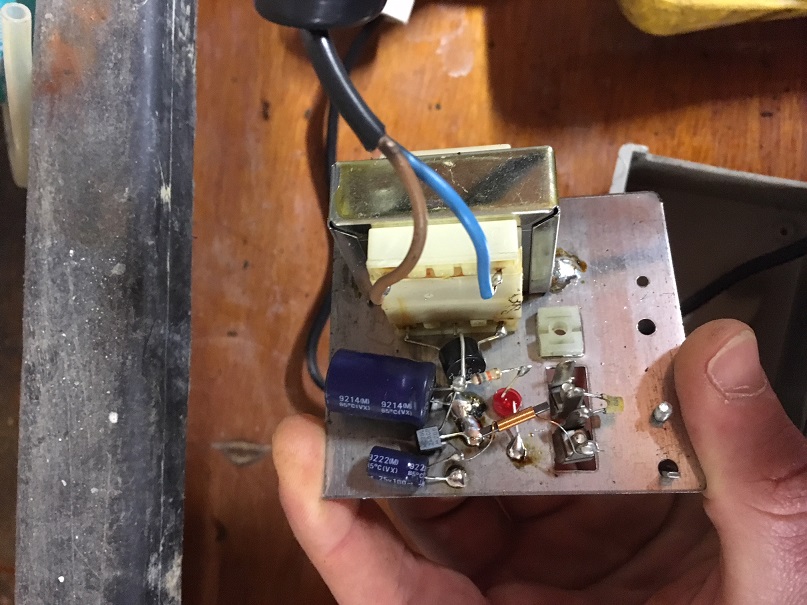

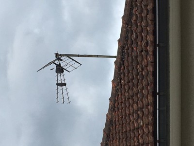

Messagepar Ben71 » 15 Avr 2018 14:56
Bonjour à tous
Je rencontre un problème de réception.
Tout fonctionnait bien et puis petit à petit pixel sur l’image et plus de signal.

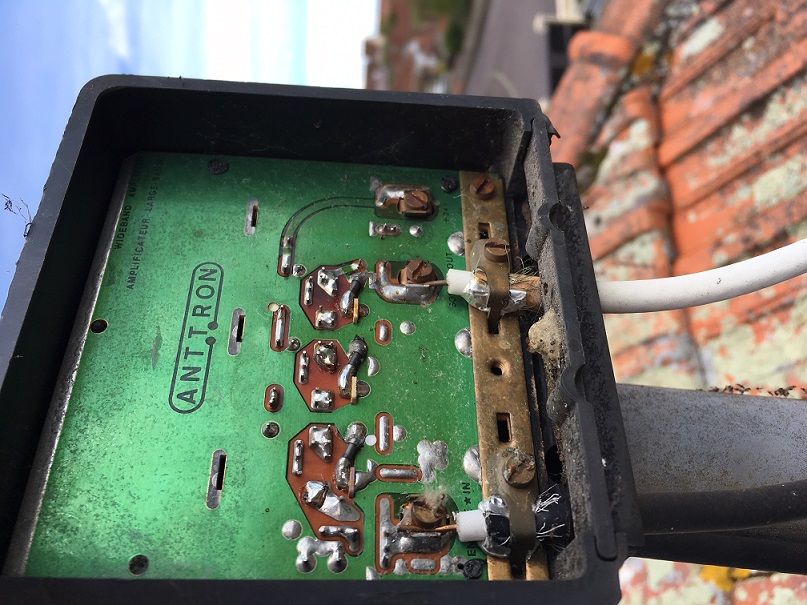

J’ai une antenne avec un pré appli ancien de marque anttron.

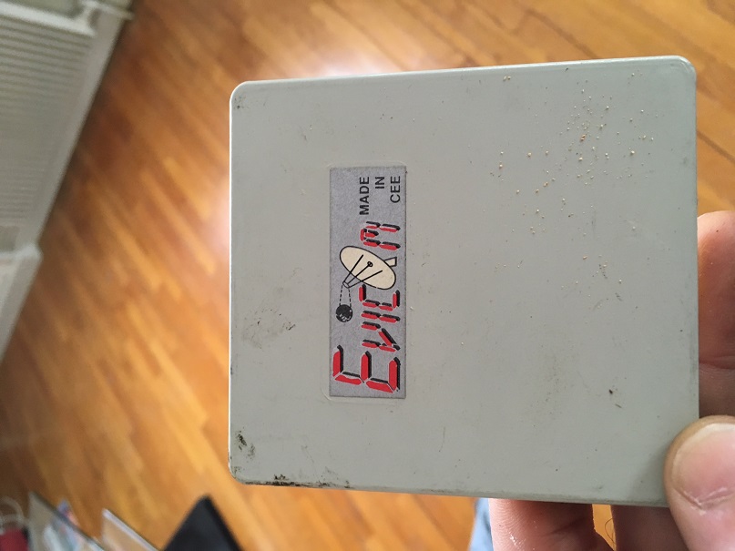

Et ce que je pense être une alim au grenier de marque evicom.

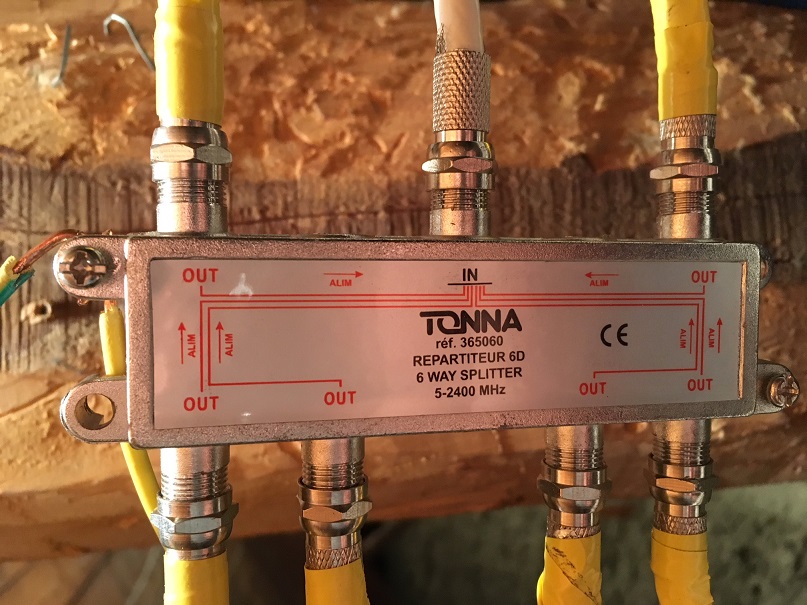

Tout cela répartis sur 6 prises dans ma maison à l’aide d’un répartiteur 6 voies tonna.
Mes questions:
Es ce que peux réinstaller un ensemble pré ampli Johansson deux sorties et ressortir sur mon tonna 6 voies sur une seule sortie de l’alim Johansson.
D’autre part je me suis documenté un peu sur les marques que me conseille vous ?
Quit a monter sur le toit es ce qu’il faut mettre un préamplificateur 5G ?
Merci d’avance pour vos lumières !
Ben71
Messages: 17
Inscription: 15 Avr 2018 13:37
Re: Préamplificateur et amplificateur d'antenne
Messagepar Anonymous » 15 Avr 2018 15:22
Un préampli ne tombe pas en panne petit a petit.
Le problème est ailleurs. L'alim peut être.
Si le répartiteur a 6 voies passe l'alimentation on met celle ci sur une des sorties
Bonus on a 7 sorties dont 2 un peu moins bonnes que les 5 autres.

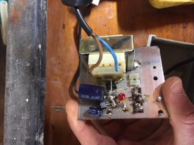

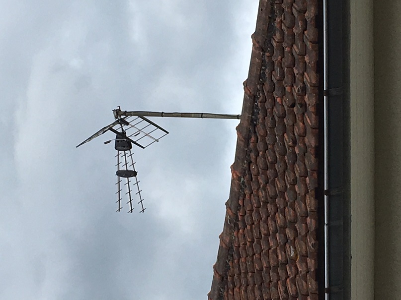

Messagepar Ben71 » 15 Avr 2018 15:43
Alim Pré-ampli ?
antenne.JPG -->
Mon antenne
Mon antenne
Messagepar Ben71 » 15 Avr 2018 15:46
Répartiteur 6 voies
Pré ampli Mat
Voila merci par avance de vos conseils
