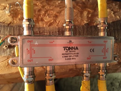

Je te laisse juger de l’etat du truc, j’ai mis une photo page 108/109

Ben71 a écrit:Je te laisse juger de l’etat du truc, j’ai mis une photo page 108/109
De visu, cela semblent en très bonne état.
Par contre, pourquoi il y de l’adhésif jaune sur les fiches F

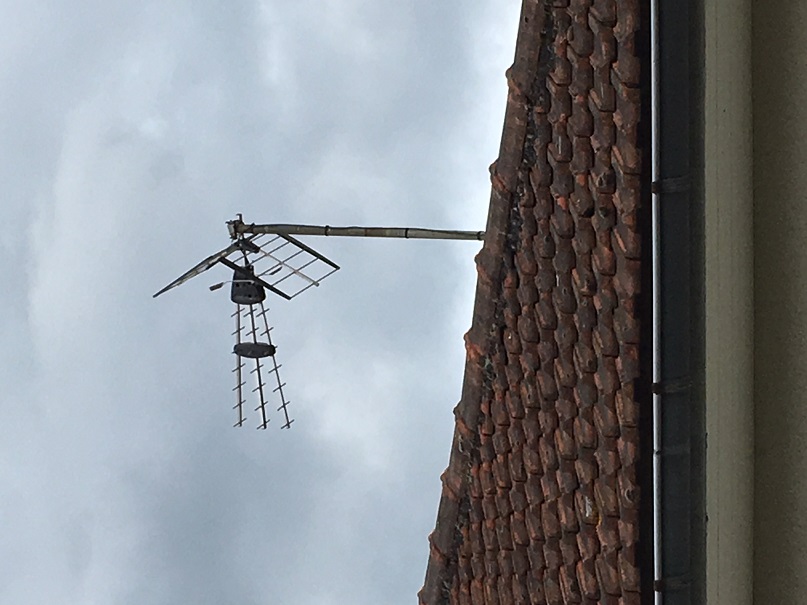

Le préamplificateur est sur le mât de l’antenne, pas facile de faire des essais.
L’adhesif C’est juste histoire de.
Je ne pense pas qu’il y ai bcp d’insidence, mais je ne suis pas un pro.

Le préamplificateur sur le mât est bien oxydé.

Ben71 a écrit:L’alim du préamplificateur est pas chouette. Relativement noir.
Ce n'est rien du tout, L'alim est a peine noir, est le preampli juste légèrement oxydé.
Tu sais, j'en ais vue et réparé des centaines de preampli et d'alimentation, quand j’étais chez Philips/Portenseigne.
A mon avis ton preampli et l'alimentation ne sont pas en panne, ton problème de pixelisation vient d'autre part.
Peut être au niveau de la conection du coaxial,,
Sur la photo de ton antenne le coaxial n'a pas d'arrondi goutte d'eau.
