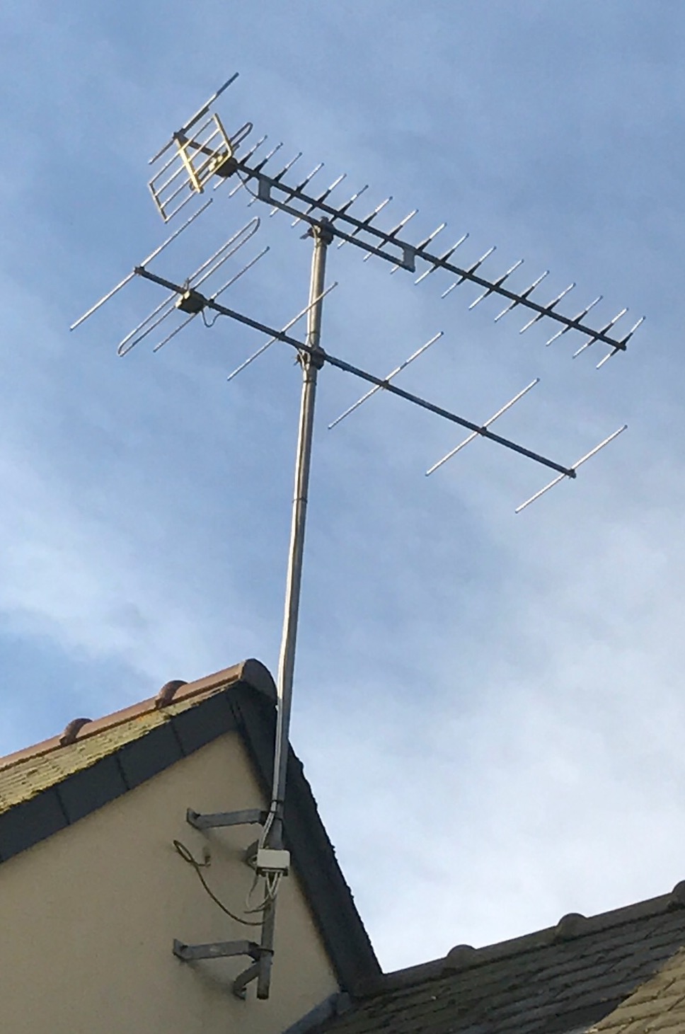

Messagepar barnum » 11 Déc 2016 10:24
Quand ca coupe, c'est pas obligatoire tout, pendant une semain j'ai tout perdu mais par exmple hier soir je n'avais que le multiplex de France 2.
Il faut bien voir que je suis en zone de reception difficile.
Pour améliorer ma réception, est-ce que d'après vous il vaut mieux mettre un ampli ou changer mon pre-ampli?
(La deuxieme sortie doit me faire perdre du signal ? Non?)
Si je change le pre-ampli, il vaut mieux le terra ou le johanson?
Barnum
Ps: j'ai joint une photo de mon antenne

Messagepar kiki37 » 11 Déc 2016 11:16
Il faudrait revoir les connexions au préampli et voir l'état du câble de sortie qui n'a pas l'air top (mais c'est peut-être un effet de la photo): Comme il n'est pas attaché, il a pu s'abimer et la connexion prendre du jeu

Messagepar julien74 » 11 Déc 2016 11:47
Tu as aussi la possibilité de débrancher du pré-ampli le câble venant de l'antenne VHF (l'antenne du bas sur ta photo) qui ne sert plus à rien depuis 2010.
L'antenne VHF servait à capter Canal+ analogique entre 1984 et 2010.
En TNT l'antenne VHF ne sert plus à rien.
Par contre tu peux laisser l'antenne VHF sur le mât elle ne gêne pas, si tu veux l'enlever tu peux mais gardes-là bien précieusement dans un coin de ton grenier car à l'avenir elle pourrait te permettre de capter la RNT Radio Numérique Terrestre quand elle arrivera à Rennes et/ou Laval.
Tu as des voisins qui ont une antenne tournée vers Laval?
Comme tu es très près de la Mayenne il serait intéressant de tourner ton antenne vers l'émetteur régional de Laval peut être que tu capteras mieux la TNT de Laval que celle de Rennes.
Pour ce faire rien de plus simple tu dévisses un peu les boulons de fixation sur la partie basse du mât et ainsi tu peux tourner le mât de manière à ce que les antennes soient pointées vers Laval.
Pour t'aider au pointage tu peux taper ton adresse postale sur le site web "tnttest" tu auras ainsi une carte Google Maps avec un point orange sur ta maison d'où va partir 2 traits bleu: 1 trait vers l'émetteur TNT de Rennes St Pern et 1 trait vers l'émetteur de Laval Mont Rochard.
Sur ce forum au moins 2 internautes éloignés de l'émetteur de Rennes nous ont faire part depuis quelques temps de la difficulté de recevoir le multiplex R1 de Rennes (France 2, France 3, France 4, France Ô, franceinfo: et TVR Rennes 35).

Messagepar kiki37 » 11 Déc 2016 11:55
julien74 a écrit:Comme tu es très près de la Mayenne il serait intéressant de tourner ton antenne vers l'émetteur régional de Laval peut être que tu capteras mieux la TNT de Laval que celle de Rennes.
Avant de suivre le conseil de Julien, fait un repère au feutre sur le mât et la fixation pour être sur de retrouver le bon pointage au cas où il te faudrait revenir sur Rennes :wink:
