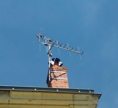

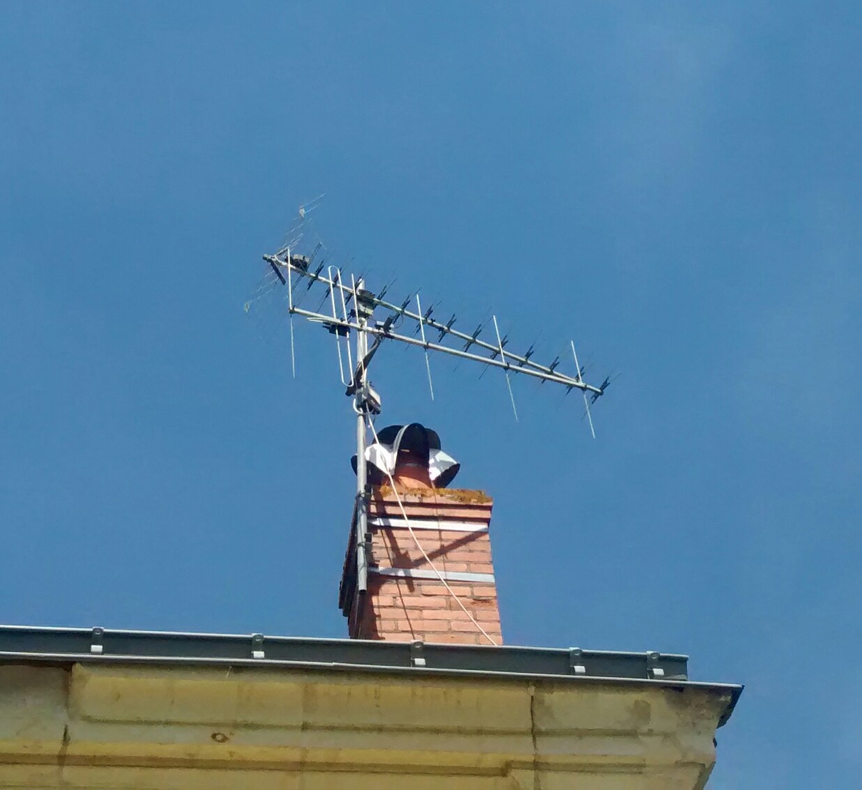

Superbe la photo merci ça permet de mieux comprendre ton soucis. :D
Oui ton antenne date d'avant 2010 car en bas tu as une antenne VHF Canal+ analogique (Canal+ a utilisé la bande VHF depuis sa création en 1984 jusqu'en 2010 l'année où Canal+ a définitivement cessé sa diffusion analogique pour ne rester que sur la TNT en numérique).
Cette antenne VHF ne sert plus à rien pour la télé par contre à l'avenir elle pourra encore te servir pour la Radio Numérique Terrestre RNT en DAB+ quand elle arrivera dans le futur dans ta région.
Tu peux enlever l'antenne VHF du mât et la mettre dans un coin de ton grenier pour le futur.
Soit c'est ton antenne qui n'est pas apte à couvrir les canaux UHF 38 à 60.
Soit c'est ton coupleur d'antenne qui n'est capable de couvrir que les canaux UHF 21 à 37 donc passe à la trappe les canaux UHF 38 à 60.
Peux-tu accéder facilement et en toute sécurité à ton mât d'antenne?
Le multiplex R4 sur le canal UHF 59 de ton émetteur de Mayet:
:arrow: diffusait avant le 5 avril 2016 les chaînes M6 SD, Arte HD, W9, NT1 et les plages en clair de Paris Première.
:arrow: diffuse depuis le 5 avril 2016 les chaînes France 5 HD, M6 HD, Arte HD, W9 HD et 6TER HD.

Le coupleur d'antenne c'est le boitier sur le mât sur lequel on vient brancher l'antenne UHF du sommet et l'antenne VHF en bas.
Grâce au coupleur ça permet depuis ces 2 antennes de faire descendre 1 seul et unique câble de descente dans ta maison pour alimenter ta télé.
Dans ton cas il me semble que ton boitier est à la fois un coupleur et fais également pré-amplificateur, il est alimenté par le boitier noir de ta 1ère photo (l'alimentation électrique qui envoit du 12 Volts par le biais du câble coaxial jusqu'au boitier fixé sur le mât.)
As-tu un grenier?
Aurais-tu la possibilité de fixer une nouvelle antenne en façade? ça serait moins dangereux pour toi que d'accéder au mât?
Tu as quoi comme magasin de bricolage à Saumur?
Brico Dépot? Electro Dépot? Leroy Merlin? Bricorama? Bricomarché?
Le problème qui touche les chaînes autres que m6, w9, 6 ter, c'est peut être dû à une propagation exceptionnelle des ondes dû à la chaleur et au soleil qui font que des ondes venus d'émetteurs TNT lointains voir étrangers viennent perturber ta réception TNT de Mayet si ces émetteurs lointains utilisent les mêmes fréquences que Mayet pour la TNT.
Habites-tu près de la poste de Saumur ou près de l'église "RUE GUY DOUSSARD"?
Sur ces 2 bâtiments il y a des antenne-relais 4G LTE 800, si tu habites trop près et comme tu as un ampli ça peut saturer ton ampli et brouiller ta réception TNT car la 4G (canal UHF 61 à canal UHF 69) va baver sur une bonne partie de la bande UHF (canal UHF 21 au canal UHF 60) et donc te brouiller une bonne partie de la TNT.
Concernant ton antenne UHF au sommet de ton mât j'ai l'impression que c'est une antenne de magasin de bricolage donc vraisemeblablement elle serait apte à couvrir toute la bande UHF du canal 21 au canal 69 mais je peux me tromper.
ça serait donc ton coupleur d'antenne qui ne serait pas apte à couvrir les canaux UHF 38 à 69?
La bande UHF 4 comprend les canaux UHF 21 à 37 et la bande UHF 5 comprend les canaux UHF 38 à 69.
