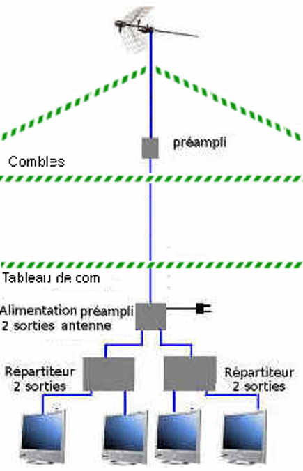

Le fait de diviser le signal reçu d'une antenne affaiblit celui-ci de manière logarithmique
avec un répartiteur 2 directions, on a un affaiblissement de 4dB (décibels), on a un signal environ 1,5 fois moins puissant
avec un répartiteur 6 directions, on a un affaiblissement de 14dB (décibels), on a un signal environ 5 fois moins puissant !
:arrow: http://www.tvnt.net/forum/post565272.html?hilit=affaiblissement%20r%C3%A9partiteurs#p565272
Un préampli installé en amont (avant le répartiteur) permet de compenser cette perte
Tu retrouveras alors les chaînes disparues par manque de puissance.
Si tu ne veux pas aller dans les combles, remplace ton répartiteur à 6 directions par un 2 directions, ça devrait améliorer déjà beaucoup les choses
Un bon schéma d'installation pour 6 TV:
(merci bernard :wink: )
Bon courage

@ tiben:
j'ai modifié mon post entre-temps, regarde le schéma
tiben a écrit:Le pré-ampli peut il se retrouver dans mes combles avec le câbles de l'antenne en direct puis un câble qui irait au répartiteur ou suis je suis obligé de le placer sur le mat ?
Tu peux le mettre dans les combles au plus près de l'arrivée d'antenne
tiben a écrit:Auriez vous un pré-ampli à me conseiller ?
:arrow: http://bfsat.fr/amplificateur-terrestre/2422-kit-preamplificateur-uhf-15-35-db-alimentation-johansson-3233550643459.html
Messages: 46020

Messagepar kiki37 » 29 Nov 2015 20:11
Tiben a écrit:Histoire de pas monter le second répartiteur n'en ayant pas besoin de suite je peux laisser vide la deuxième sortie de l alim et mettre un bouchon 75ohm ?
Merci ;)
oui, c'est bon, mais dans l'immédiat, s'il n'y a que 2 TV à raccorder, pas besoin de répartiteur: tu branches chaque TV sur une sortie de l'alimentation.
Il faudra alors peut-être régler le préampli au minimum de puissance (risque de saturation); à voir à l'usage

Messagepar bernard7715 » 29 Nov 2015 22:01
Tiben a écrit:@kiki37: merci pour ton schéma et les explications. :-D
Pour le moment toute mon installation TNT se fera dans les combles puis plus tard dans un tableau de com
Par contre il faudra laisser le preampli dans les combles, le reste peut être déplace sur le tableau com.
Tiben a écrit:Je pensais que le pré ampli devait être OBLIGATOIREMENT sur le mat et non pas dans les combles c'est cool
A partir du moment ou le niveau signal reçu par l'antenne est correcte et que le câble coaxial qui relie l'antenne au preampli ne fait pas plus 3 a 4 mètres au maximum.

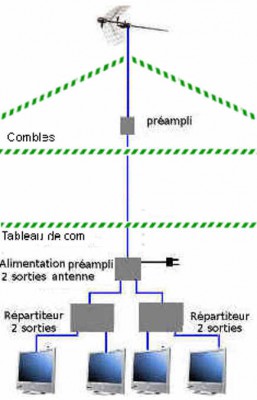

Messagepar kiki37 » 30 Nov 2015 11:44
En cobinant les 2 schémas que j'ai piqué à Bernard :wink:
ça donne cela:

Messagepar bernard7715 » 30 Nov 2015 14:47
kiki37 a écrit:En cobinant les 2 schémas que j'ai piqué à Bernard :wink:
ça donne cela:
Merci d'avoir corrigé mon dessin.
kiki37, pour une prochaine utilisation
je vais mettre ton dessin dans ma bibliothèque de schémas d'installation antenne :Wink:
