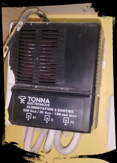

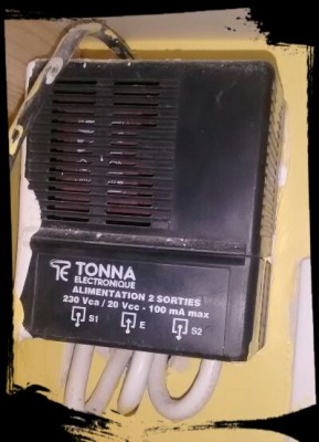

Messagepar julienando49 » 26 Juil 2016 09:14
J'ai de gros soucis de réception actuellement avec un niveau d'erreur de bit important. J'ai un amplificateur (cf photo) mais je me dis qu'il est peut être obsolète car il était déjà là quand j'ai acheté la maison. Avez vous des infos sur cet ampli et sur ces caractéristiques et quelles sont mes solutions ?
Merci d'avance
