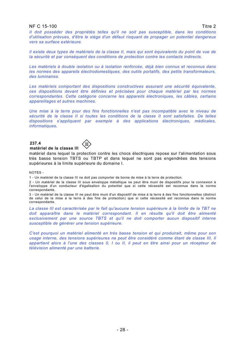

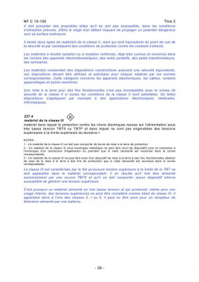

Messagepar JeffM » 06 Avr 2013 17:07

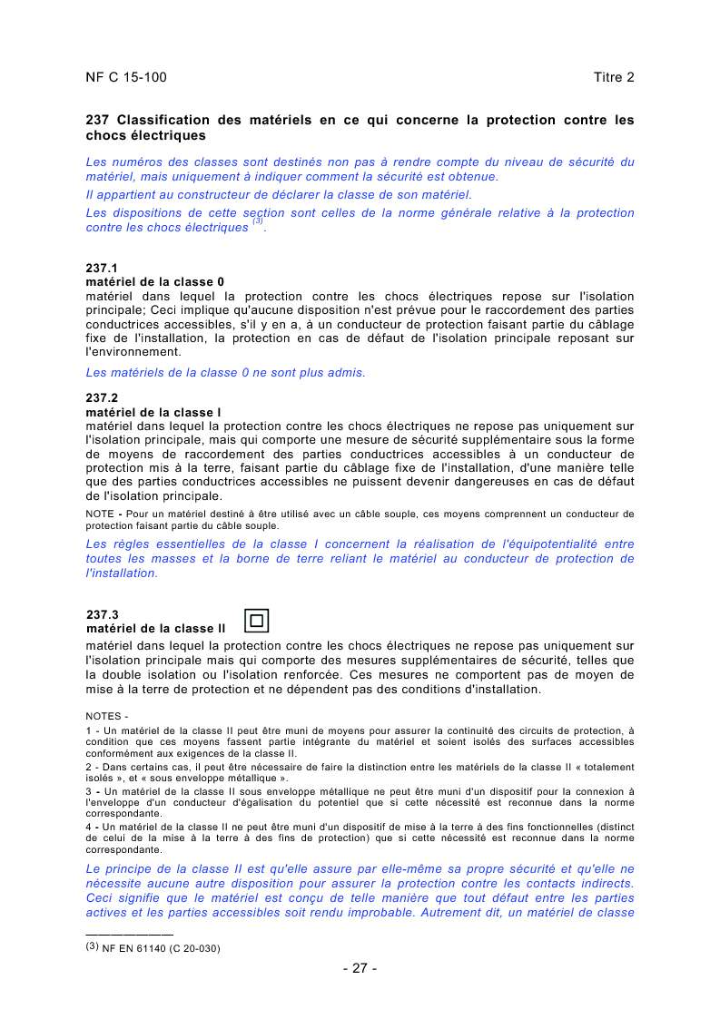

Voila les pages de la norme NFC 15100 relatives à la classe des appareils. "Une mise à la terre à des fins fonctionnelles n'est pas incompatible avec le niveau de sécurité de la classe II si toutes les conditions de sécurité sont satisfaites..." Le raccordement de plusieurs appareils n'est donc probablement pas illégal sauf si ça l'est. C'est vraiment le jargon habituel des normes qui ne permettent pas de décider clairement.
NFC15100-52.jpg -->
JeffM
Messages: 151
Inscription: 16 Aoû 2010 14:15
Re: prise de terre qualité du signal
Messagepar JeffM » 06 Avr 2013 17:08
suite
NFC15100-53.jpg -->
JeffM
Messages: 151
