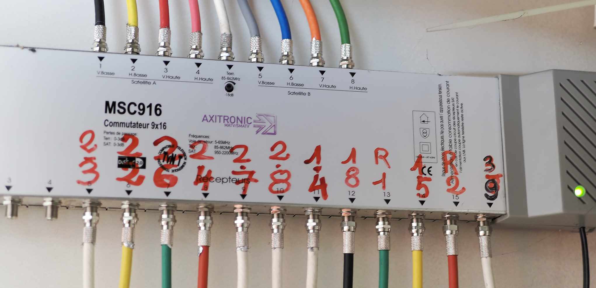

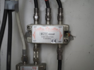

vous trouverez en pièce jointe le répartiteur des communs.
- il y a bien 9 logement à l'étage
- il y a aussi d'autres répartiteur, il me semble que se sont les anciens d'avant la TNT.

Messagepar 68500ERIC » 30 Avr 2020 07:28
R1Répartiteur_DxO R2 – Redimensionné.jpg -->
Répartiteur

Messagepar bernard7715 » 30 Avr 2020 07:36
68500ERIC a écrit:il y a aussi d'autres répartiteur, il me semble que se sont les anciens d'avant la TNT.
Peux nous poster la photo de ces anciens répartiteurs.

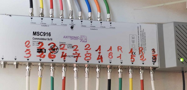

Messagepar marceljack » 30 Avr 2020 09:41
Le répartiteur que tu nous montres est en fait un multiswitch DiSEqC à 9 entrées (2 x 4 entrées satellites + 1 entrée terrestre) et 16 sorties.
D'après ce que je comprends des inscriptions au marqueur, les chiffres de la ligne supérieure indiquent l'étage et ceux de la ligne inférieure le N° de l'appartement.
Si c'est le cas il y aurait 6 logements raccordés au 2ème étage, 3 au 1er, 2 au RdC et 1 seul au 3ème. Est-ce bien le cas ?
Il y aurait donc apparemment un seul câble par appartement ce qui fait qu'on ne peut pas brancher deux récepteurs satellite de façon indépendante dans le même appartement.
D'autre part comme il y a 2 x 4 entrées satellite, on peut recevoir 2 satellites différents.
Sais-tu quels sont ces deux satellites ?
Pour ce qui est des anciens répartiteurs, comme tu dis qu'il y a 9 logements par étage et qu'il n'y a que 6 logements marqués au 2ème qui ne sont pas numérotés de 1 à 6, il est possible que tous les appartements ne soient pas raccordés au satellite et que les autres soient encore raccordés au terrestre seulement via les anciens répartiteurs.
Ou alors il y a un 2ème multiswitch DiSEqC à un autre étage pour les autres appartements ?
Question: Es-tu certain que la 2ème prise de la chambre soit raccordée au même câble que celle du salon ? (dans ce cas il devrait y avoir un répartiteur quelque part dans ton appartement).
Sinon il serait possible qu'elle soit encore raccordée à un ancien répartiteur (dans ce cas aucune possibilité de réception SAT même limitée en changeant la prise).

Messagepar 68500ERIC » 01 Mai 2020 09:18
Merci pour votre rapide retour.
Je ne peu pas savoir si tous les logements sont raccordé.

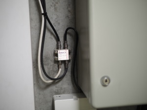

Il n'y a pas de répartiteur dans mon logement par contre dans les communs :
Répartiteur Etage 1
Vu 5138 fois

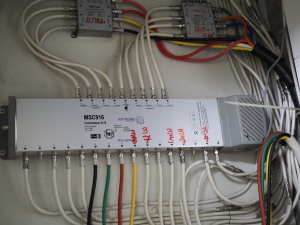

C'est au 3e que c'est le plus intéressant
- il y a le nom des satellite
- répartition des logement logements :
RDC 3 lgt mais l'armoire des communs n'est pas accessible
E1 9 lgt
E2 9lgt
E3 9 lgt
Vu 5138 fois

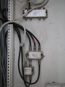

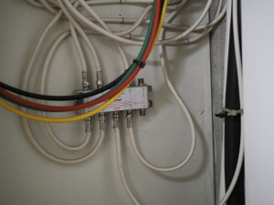

Messagepar 68500ERIC » 01 Mai 2020 09:30
Etage 3 :
Vu 5138 fois
Vu 5138 fois
Répartiteur Etage 3 :
Les satellites sont ASTRA et HOTBIRD
Vu 5138 fois

Messagepar marceljack » 01 Mai 2020 11:19
Merci pour les photos mais elles sont trop petites pour pouvoir lire ce qui est écrit sur les boitiers.
Apparemment comme il y a plusieurs multiswitchs tous les logements sont raccordés au satellite et au terrestre mais il reste l'ancien réseau terrestre seulement, peut-être pour permettre une 2ème prise indépendante dans chaque logement ...
Comme tu dis qu'il n'y a pas de répartiteur dans ton appart il faudrait que tu testes si le satellite fonctionne sur ta 2ème prise en faisant un branchement provisoire.
Comme c'est une prise TV/FM, il faut la démonter car elle contient un filtre qui ne laisse sans doute pas passer le satellite ni le courant continu.
Il faut donc brancher une rallonge à fiches F (à vis) soit au moyen d'une prise SAT/TV/FM, soit au moyen d'un simple raccord F (selon ce dont tu disposes) pour pouvoir raccorder le récepteur SAT.
Si tu ne reçois pas le SAT dans ces conditions c'est à priori qu'elle est raccordée à l'ancien réseau TNT.

Messagepar marceljack » 02 Mai 2020 08:49
68500ERIC a écrit:Merci pour ces infos, je vais voir quand on sera sorti du confinement.
Remy
Tu peux faire l'essai tout en restant confiné: il suffit de monter temporairement la prise du salon à la place de celle la chambre, comme ça tu sauras si ça vaut le coup ou pas d'acheter une 2ème prise SAT/TV/FM. :wink:
