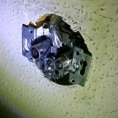

Messagepar 68500ERIC » 13 Avr 2020 07:05
Vu 5681 fois
Ci joint la photo de la prise
