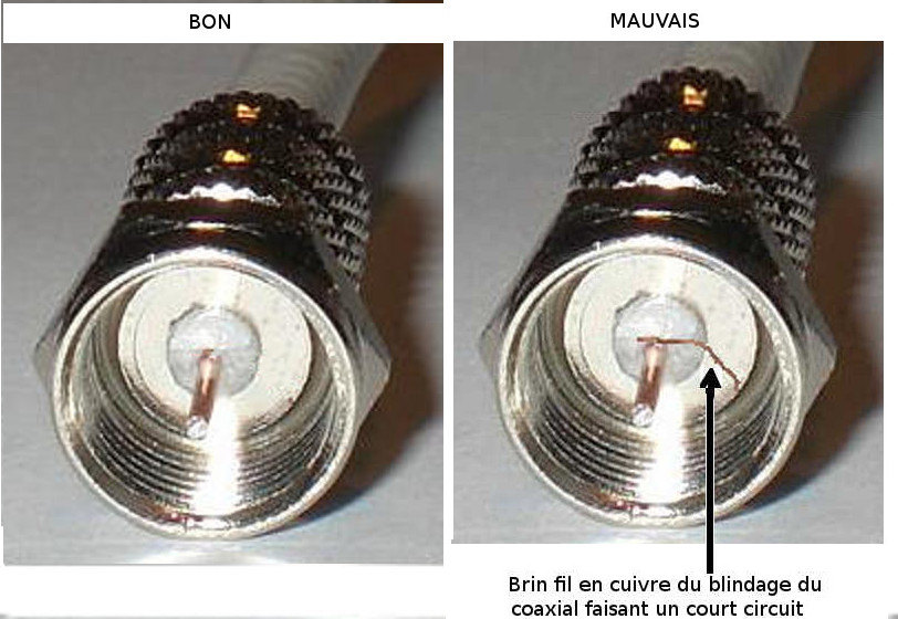

patdau a écrit:Bonsoir,
Merci de me répondre.
Le préampli, boitier noir, installé près de l'antenne possède un témoin de fonctionnement, qui s'allume lorsque la connexion est bonne avec l'ampli répartiteur.
Je pense que tu veux dire l'alimentation répartiteur :wink: :)
Excuses-moi, j'ai l'air de chinoiser, mais il faut employer les bons mots, sinon on a vite fait de "s'emmêler les crayons" et de ne plus savoir de quoi l'on parle exactement.
Le boîtier blanc n'amplifie rien du tout, il sert d'alimentation, il apporte du courant au préampli pour le faire fonctionner. En plus, de par ses 2 sorties, il sert aussi de répartiteur .
A part ça, vérifie bien toutes tes fiches "F", on a vite fait de mettre malencontreusement un brin de tresse en court-circuit avec l'âme

Messagepar bernard7715 » 30 Nov 2015 18:15
Zut kiki37 est passé avant :mrgreen: lorsque je cherchais ma photo <---- :D
Tu devrais vérifié tes fiches F sur l'antenne et l’entrée preampli, un court circuit entre l’âme et le blindage du coaxial est facile a faire.

bernard7715 a écrit:Zut kiki37 est passé avant :mrgreen: lorsque je cherchais ma photo <---- :D
@ Bernard: Il s'en est fallu de peu car je cherchais la même photo, et ne la retrouvant pas, je me suis décidé à poster quand même :lol:
