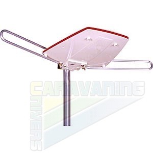

Messagepar gil77000 » 12 Fév 2016 17:12
j'avais fait une longue réponse mais elle a disparue!
bref je disais que corbeil (au nord pour moi) melun(à l'est pour moi) et même je crois fontainebleau (au sud pour moi), outre les 335° '(et pas 135°) j'avais fait pour essai les 360° au cas où ,et le meilleur compromis restait les 335°. j'avais toutefois cru remarquer sur une autre antenne juste à coté que le meilleur signal était légèrement décalé par rapport à l'orientation de la première. j'avais pensé que cela pouvait résulter d'un conflit entre les 2 ce pourquoi je l'ai retiré et mise à l'intérieur. bon mais de toute façon ce n'est plus le sujet puisque celle à l'intérieur n'est plus en service (après que cela a bien fonctionné quelques mois seulement)et seule l'extérieure subsiste.
donc l'antenne ressemble à cela
Vu 1227 fois
donc cette antenne alimente un écran plat hd au 1er étage puis à partir de la seconde prise de l'ampli un câble va alimenter au rdc une tv crt avec décodeur.
cela a bien fonctionné mais depuis 4 jours cela recommence. la tv au 1er étage fonctionne presque correctement (quelques pixels sur 25 24 23 22 21 18 etc...alors qu'au rdc je n'ai que les chaines publiques et très brouillées. la différence est un coax de 16 à 20m maxi en plus.
pour la 13 par exemple sur la tv du 1er j'ai une puissance de 78 assez stable mais une qualité qui oscille de 48 à 94! avec une moyenne proche de 70
gil77000
