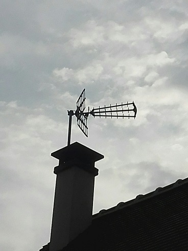

Avais tu des problème avant de remplacer ton antenne, sinon pourquoi l'avoir remplacée ?
Quelle est la référence de ta nouvelle antenne ? peux tu nous en poster une photo ?

bonjour, j avais du changer l'antenne car au passage en HD, l'ancienne ne marchait plus.
pour la marque, je ne la connais plus.
Et je suis orienté vers la tour Eiffel
voici une photo de l'actuelle:

fcarinci a écrit:Je suis dans le 91 et pointé sur Etrechy.
Bien que te trouve a environ 3km de l’émetteur Etrechy, je ne pense pas que ton antenne pointe cette émetteur, mais plutôt la tour Eiffel qui se trouve quasiment dans la même direction. L’émetteur d'Etrechy ne diffuse pas en direction du sud (vers Etampes)

As-tu essayé de tourner ton antenne vers le réémetteur TNT d'Etrechy? :wink:
Re: probleme avec coupleur uhf/vhf
Messagepar fcarinci » 22 Juil 2018 11:49
Pour moi je suis dessus

OK, vois-tu le pylône TNT d'Etrechy de visu? :wink:
As-tu déjà essayé de voir si tu captais quelque chose en pointant ton antenne vers la Tour Eiffel?
