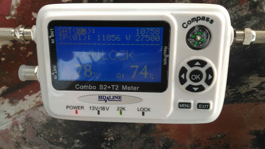

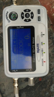

Messagepar Gery » 29 Juil 2017 14:40
Ca, je n'ai pas essaye...
Je recois un signal mais pas sur la bonne frequence (11555v29950), je recois un signal sur 11856V27500 mais je ne sais pas a quoi cela correspond....
J'aimerai bien essayer avec un autre pointeur....

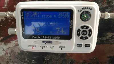

Re: Probleme avec pointeur hd line sf 580
Messagepar marceljack » 30 Juil 2017 09:03
Ce qui est curieux c'est que sur la première photo (celle où on voit le niveau et la qualité sur 18856V) on voit aussi écrit "UNLOCK" (pas verrouillé), ce qui n'est à mon avis pas normal avec de tels chiffres de niveau et qualité.
As-tu vérifié les paramètres du LNB (LNB universel avec fréquences OL basse de 9750 et haute de 10600 MHz) ?
Messagepar marceljack » 01 Aoû 2017 06:53
Gery a écrit:Je me suis resservi du pointeur ce we pour une antenne sur astra et cela marche avec 11856V27500.
C'est surprenant (et anormal) car le symbol rate sur Astra est passé à 29900 depuis plusieurs mois.
Normalement il ne devrait pas y avoir de qualité avec un symbol rate faux de presque 10% ...

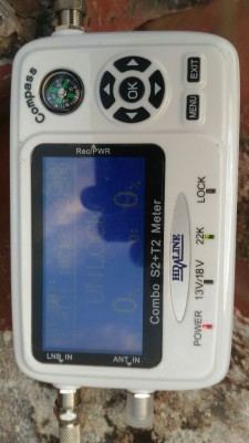

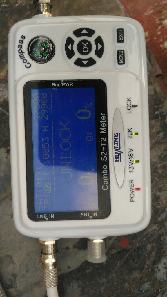

Messagepar Gery » 02 Aoû 2017 19:57
Voici ce que j'obtiens sur mes antennes
Astra 19.2e sur satellite de 80cm
hotbird 13.0e sur satellite de 60cm (il parrait que je devrais inverser pour une meilleure reception de hotbird mais on verra ca plus tard :-))
avec les valeurs theoriques de hotbird, si je n'ai pas commis d'erreurs :
Gery

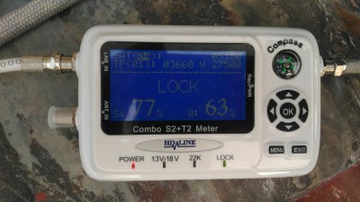

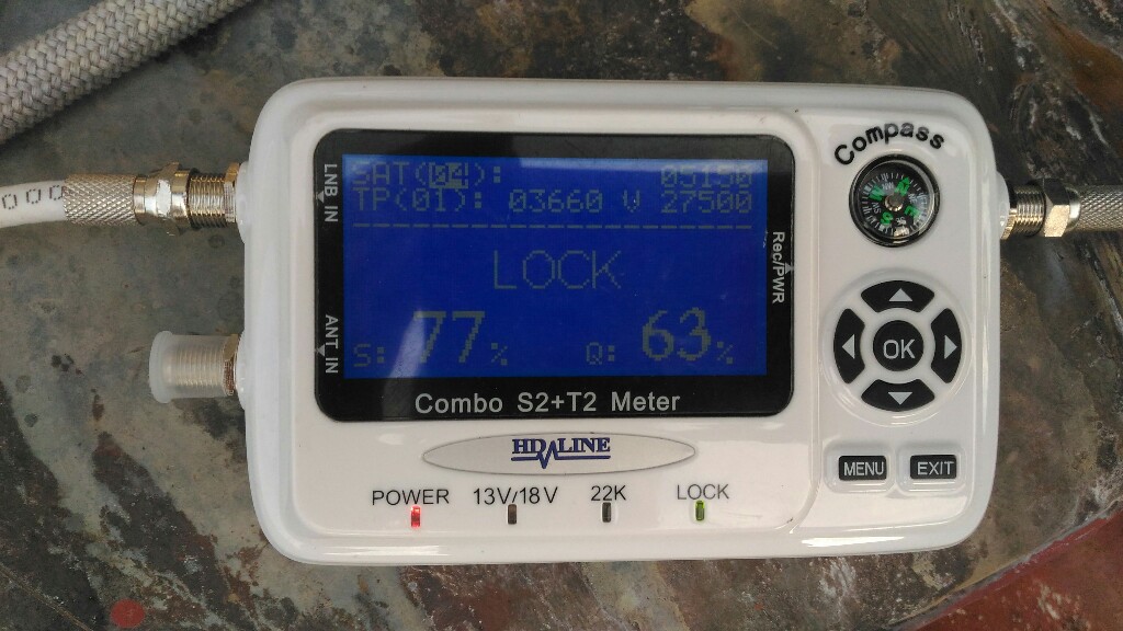

Messagepar Gery » 02 Aoû 2017 20:00
et toujours sur hotbird avec les parametres d' un satellite pre enregistre dans le pointeur :
c'est bien la premiere fois qu'il me met "lock"
Qu'en pensez vous ? Moi avec le peu que j'ai compris, j'y comprend plus rien :-)
Messagepar marceljack » 02 Aoû 2017 21:05
Gery a écrit:et toujours sur hotbird avec les parametres d' un satellite pre enregistre dans le pointeur :
Sur cette photo la fréquence programmée (3660V) est en bande C et ne correspond pas à Hotbird qui n'émet pas en bande C (que de toute façon ton antenne ne peut pas recevoir).
Comme l'OL en bande C est à 5150 MHz, la fréquence BIS correspondante est de 1490 MHz, ce qui veut dire qu'en réalité avec un LNB universel en bande KU basse (OL à 9750 MHz, il n'y a pas de 22 kHz affiché) tu reçois un transpondeur de Hotbird à 11240 MHz / polarisation verticale / symbol rate 27500.
Ce transpondeur existe effectivement.
https://www.lyngsat.com/Eutelsat-Hot-Bi ... C-13E.html
N'as tu pas ce transpondeur dans la liste de ceux de Hotbird ? Si oui, tu devrais obtenir le même résultat.

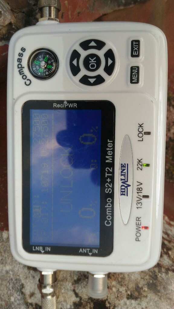

Messagepar Gery » 03 Aoû 2017 06:14
Salut marceljack
Je ne te cache pas que ton explication est un peu compliquee pour moi, bande c ?, OL ?
Si j'en ai compris un petit peu, il faudrait que j'essaie le transpondeur 11240v27500 et je devrais obtenir le meme resultat. Si c'est cela, je le test ce soir, trop tot pour moi pour monter sur toit... :-)
mais je ne comprend pas pourquoi je ne capte rien sur 10719v27500 et sur 10853h29900 que je retrouve egalement sur la liste de hotbird.
En tout cas merci a toi pour ce debut d'explication :-)
Messagepar marceljack » 03 Aoû 2017 09:50
Gery a écrit:Salut marceljack
La bande C est une bande de fréquence basse (3500 à 4200 MHz) destinée principalement à couvrir les régions tropicales car elle passe mieux à travers les pluies diluviennes de ces climats.
Elle demande des antennes assez grandes (plus de 1,50 m) et des LNB particuliers avec un oscillateur local (OL) de 5150 MHz alors que celui des LNB universels pour la bande KU utilisée en Europe (10700 à 12750 MHz) est à 9750 MHz pour la bande basse (10700 à 11700 MHz) et 10600 MHz pour la bande haute (11700 à 12750 MHz).
Je te conseille la lecture d'ouvrages ou d'articles sur la TV par satellite si tu veux en savoir plus.
Gery a écrit:Si j'en ai compris un petit peu, il faudrait que j'essaie le transpondeur 11240v27500 et je devrais obtenir le meme resultat. Si c'est cela, je le test ce soir, trop tot pour moi pour monter sur toit... :-)
Oui, à condition que le LNB sélectionné soit bien "LNB universel" avec les fréquences d'OL indiquées plus haut. Sur ton SF500 la valeur de l'OL apparaît en haut à gauche. Elle doit être de 9750 pour ce transpondeur.
Gery a écrit:mais je ne comprend pas pourquoi je ne capte rien sur 10719v27500 et sur 10853h29900 que je retrouve également sur la liste de hotbird.
Moi non plus si les valeurs d'OL du LNB sont bonnes et si le LNB est bien alimenté.
Ou alors ton appareil a un problème en DVB-S2 car ces deux transpondeurs sont en DVB-S2 alors que celui à 11240 est en DVB-S.
Normalement la détection DVB-S / DVB-S2 est automatique mais n'y aurait-il pas une sélection dans le menu ?
