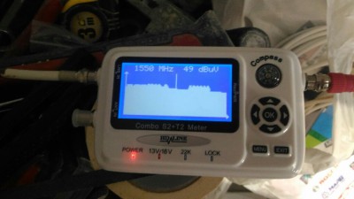

Je suis debutant dans le reglage d'antenne et j'ai acquis un pointeur hd line combo dvb s2 et t2 reference sf 580.

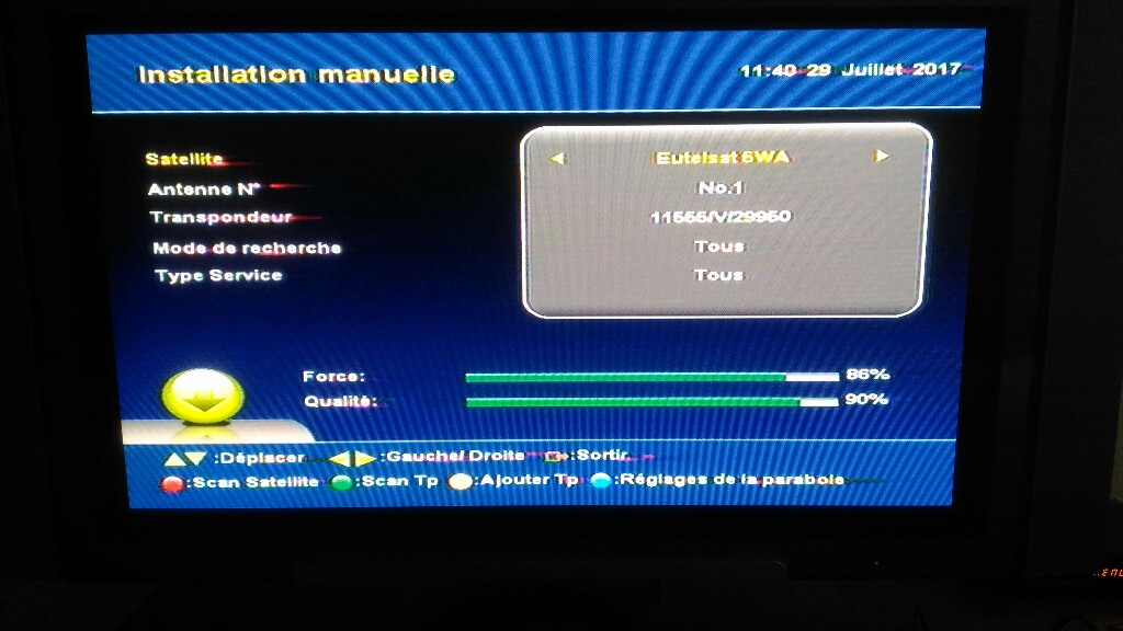

J'ai regle une antenne pour l'offre fransat sur le satellite eutelsat 5w, j'ai la reception a la tele, les pourcentages force et qualite sont a 86 et 90% sur le boitier fransat. Donc ca fonctionne.

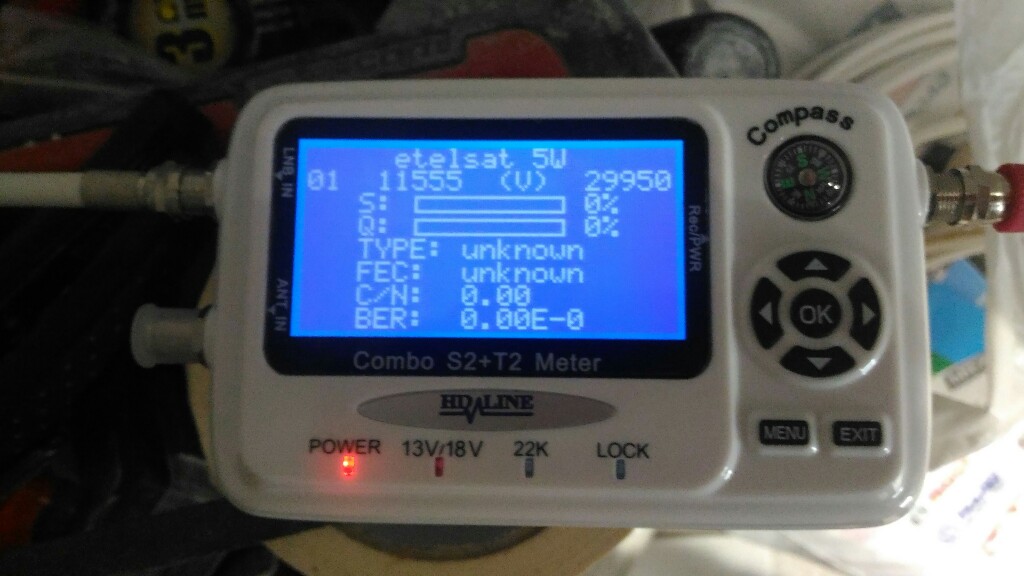

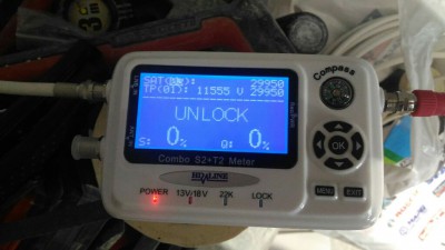

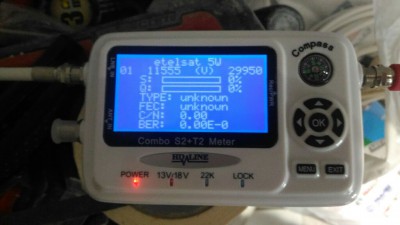

Donc jusqu'ici tout va bien, mais lorsque que je branche le pointeur sur l'antenne avec les parametres 11555v29950 ou encore 11096v29950 ou encore 12543h27500 ou encore 12522v 29950, je ne trouve rien, S et Q = 0

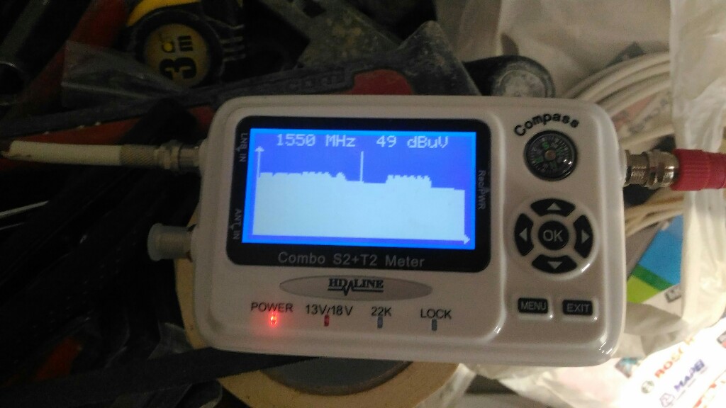

Or qd je vais dans le graphique, je percois bien un signal (voir photo).

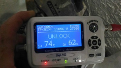

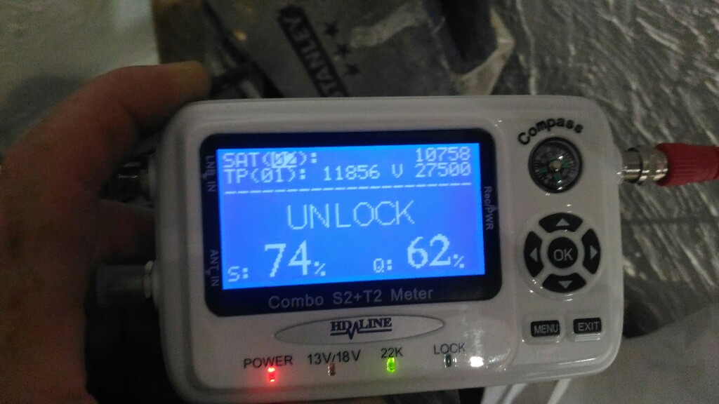

En essayant les autres satellites preprogrammes dans le pointeur, je trouve des valeurs pour S et Q pour les parametres 11856V27500. (Voir photo)
J'en perd un peu mon latin, suis je sur le bon sat ?, est ce que les parametres que je rentre sont les bons ? y a t'il un soucis avec mon pointeur ?....

11856 est une fréquence utilisée par Astra 1 entre autres, tu es peut être sur Astra 1.
12543h27500 et 12522v 29950 ne sont plus utilisées sur le 5° Ouest donc choisis plutôt 11555v29950 ou 11096v29950.

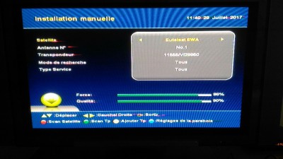

Messagepar Gery » 29 Juil 2017 13:23
Merci julien, decidement tu es mon sauveur.... :-)
j'ai donc bien utilise les bons parametres, donc, si mon pointeur fonctionne correctement je serai sur le sat astra1... Dans ce cas, est il possible de recevoir la tele avec un boitier fransat "strong 7405" prevu pour recevoir eutelsat 5w.... ?
Car je recois la tele (voir image) et le boitier a l'air de me dire que je suis sur eutelsat 5w... J'ai vraiment un doute sur le boitier ou/et sur ma maniere d'utilisation....

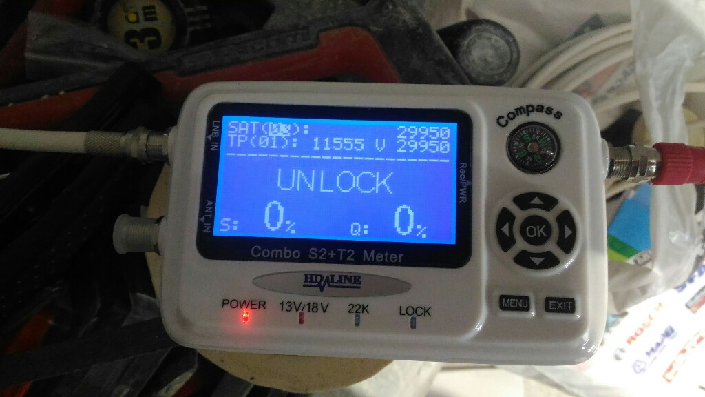

Messagepar Gery » 29 Juil 2017 13:31
Autres photos :

Reçois-tu les chaînes Fransat sur ton Strong actuellement?
Re: Probleme avec pointeur hd line sf 580
Messagepar Gery » 29 Juil 2017 13:54
Oui oui, j'ai toutes les chaines de la tnt...
Le strong a l'air de me dire que je suis sur eutelsat et le sf580 a l'air de dire que je suis sur astra 1....
C'est la que je ne comprend plus.... :-)

Messagepar julien74 » 29 Juil 2017 13:56
D'accord donc tu reçois bien les chaînes de Fransat sur ton décodeur mais ton pointeur ne reçois aucun fréquence du 5° Ouest?
Peux-tu raccorder ton pointeur seul sans brancher le Strong?
Messagepar Gery » 29 Juil 2017 14:03
A chaque fois que branche le pointeur, je debranche le strong, je me sert du cable d'antenne pour alimenter le pointeur via l'alim prevue.
Ce qui donne :

Messagepar julien74 » 29 Juil 2017 14:08
Et si tu branches le pointeur en série sur le câble coaxial entre la parabole et le Strong, ton pointeur reçoit du signal?
